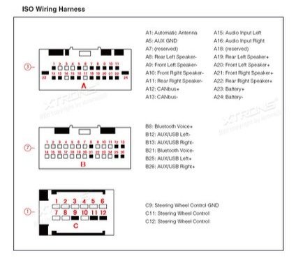

Prosim vas vedie kabel od podvolantovky na ovladanie radia do niektoreho z tri konektorov konektorov k radiu?
Re: Android OEM Ford rádio
Napsal: 25.11.2020 08:59
od ZaQik
ten vlevo
Napsal: 25.11.2020 10:40
od Majkyork
Nasiel som nejake zapojenie z ineho android radia. Ten popis pinov konektora C je spravny ci to musim premerat?
Napsal: 25.11.2020 11:21
od ZaQik
to je popis konektoru nejakeho android radia, Ty potrebujes popis fordiho radia ... tam je ovladani z volantu na pinech 7 a 10
Napsal: 25.11.2020 15:24
od blackbox80
no tak jsem ho požádal o pomoc řešením a nebo doporučení jiného adaptéru :) (už mi asi došlo, že jiná varianta než připoji KEY nebude >> a to nevím co, kde, jak :))
