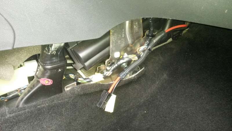

Ahoj
Jsem tu nový a auto mám taky chvíli a po brouzdání fórem jsem narazil na toto téma a zaujalo mě..
Tak jsem kouknul jestli mám přípravu a mám toto
tak předpokládám teda že připojovací konektor najdu někde výš, jak se píše v předchozích příspěvcích. Mám aut. klimu a GEM DH,
EDIT: tak jsem tam ještě hrabal ale konektor na PTC jsem nenašel :/ ale našel jsem tyto
tak bych se chtěl zeptat jestli někdo nevíte k čemu by mohli být :)

Máš přípravu. Dohledej si zbytek věcí pro domontáž viz. http://www.ford-focus.cz/forum/viewtopi ... 85&t=38066 a zkontroluj si co ti chybí atd dle návodu.
Tvé další dotazy konkrétně zde http://www.ford-focus.cz/forum/viewtopi ... ry#p625980 . Tady NE. THX.

Včera som spojazdnil konečne PTC tak sa podelím o info:
Prípravu som mal, silové káble schovaté pod kobercom , ovládací kábel prilepený páskou ku zväzku káblov, odlepiť to bola "operácia oka cez análny otvor" :bebng: a osadiť teleso do kúrenia obdobne :)
Ovládač klímy som vymenil za BD, včera povolil cez ELM a funguje :)
Mám staršie budíky s dvojriadkovým displejom, keď sa zapne PTC pekne nabehne účinnosť, akurát ma hnevá že ked sa vypne, na displeji zostane AUX heater OFF, treba potom prepnúť manuálne na iné zobrazenie ..... mohlo to skákať automaticky :irre:
