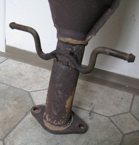

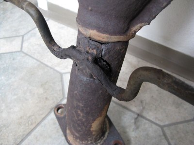

Tak závada odhalená, mám děravou trubku před katalyzátorem. Buď mi tam za 1000 navaří kus nové trubky a nebo to za 3500 udělají komplet i s katem, vzhledem k tomu, jak je rezavej, mu nevěští dlouhý život

Re: Cukání/škubání motoru při prudkém přidání plynu
Katalyzátor vyměněný, závada trvá
Podle výfukáře to výfukem není. Takhle vypadá ten starej kat, roura před ním je děravá (je možný, že některý praskliny vznikly při demontáži), plášť katu fest zrezlej:
