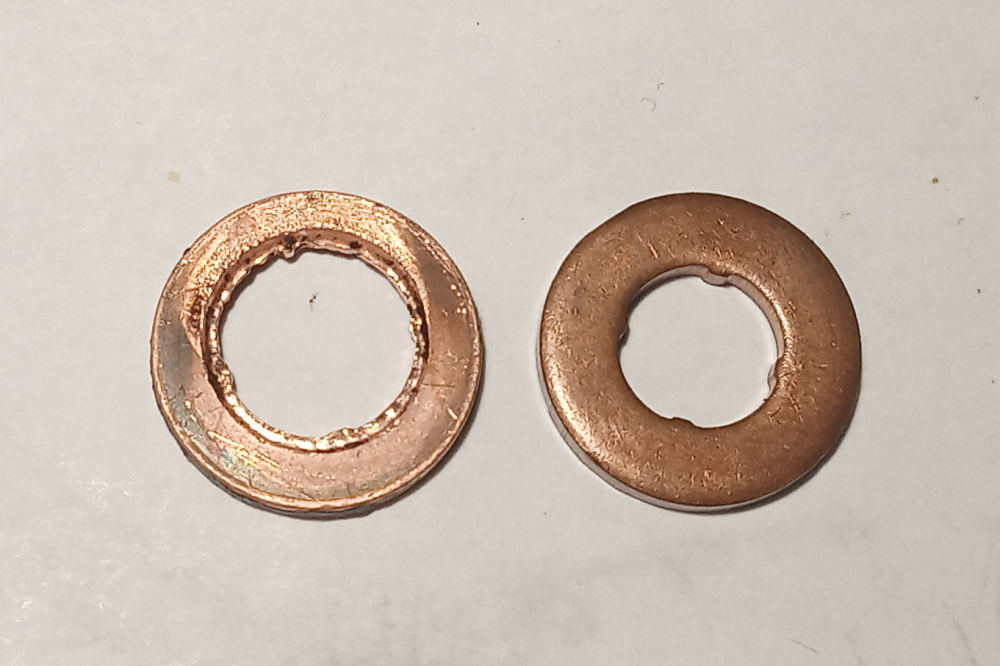

Prakticky přesně po roce výměna stejného vstřiku. Porovnejte rok (!!!) staré těsnění s novým. Asi není měď jako měď.

Zkoušel jsi porovnat váhu obou a rozdíl materiálu?

Nemám tak přesné váhy. Dělal jsem tehdy dva, takže hádám, že mě čeká i ten. Ale už to mám před panelákem komplet i s úklidem za 3,5 hodiny.

Mimochodem, když jsem loni vyndaval původní těsnění, neměl jsem pocit, že ho kus chybí a mělo těsně pod 280 tis. km. Tohle vydrželo ani ne třicet.
