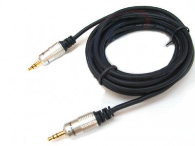

AUX je obecně vstup pro přijímání pouze aktivního analogového audio signálu. To je přesně to, co ti jde u walkmana nebo jiného přehrávače do drátů u sluchátek (jakoby už ten koncový "zvuk"). Tento signál musí něco aktivně produkovat, vysílat, přehrávat = walkman, mp3 přehrávač do kapsy, mobilní telefon apod. USB paměťový disk sám o sobě nedělá vůbec nic, není ani sám sebou napájen, nic nepřehrává, pouze pasivně uchovává digitální data. Abys tato data mohl přečíst, zapojíš USB disk do počítače, kde se přes stejný konektor, přes který PC načítá i data (ovšem digitálně), napájí.
Ty potřebuješ pro přehrávání v autě přes AUX aktivní přehrávač, do kterého, když strčíš sluchátka, uslyšíš svoji hudbu. Místo sluchátek však zapojíš kabel "3,5 jack - 3,5 jack" (oba dva konce konektorů jsou stejné jako ty sluchátkové, samci). Jeden konec pichneš do toho přehrávače místo sluchátek, druhý konec strčíč do kastlíku do toho AUX konektoru. Po zvolení tlačítka AUX na rádiu by ti to mělo hrát :-) (a bacha na volume jak vpřehrávači, tak na rádiu).
