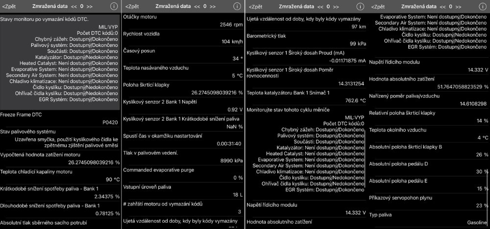

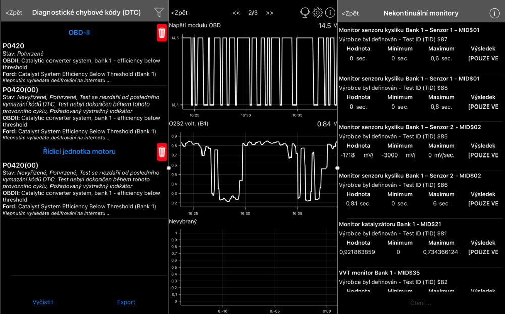

vita_k píše: 12.01.2021 10:19 V reportu není nic z PCM
No už jsem domluven na záruční opravu katalyzátoru u prodejce, předpokládám že ta kontrolka svítila díky tomu. :nixw:
Tohle mám z Car Scanner:
Díky za postřehy a prosím o potvrzení, zda je ta chyba opravdu katalyzátor :shocked:

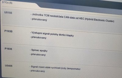

Zdravim, zenska ma c maxe 1.6ti 66kw r.v.2008 a dnes ji auto hodilo do nouzaku. Dojel jsem za ni, nacetl to pres notas a vyhodilo me to chyby viz priloha. Smazal jsem je a normalne odjel. Ted jsem to byl po ctyrech hodinach znovu projet a jede to normalne. Kde muze byt prosim chyba? Uz se ji to prej stalo 2x. Jasne, ze jsem ji rekl, ze je to rukama, ale i tak...diky moc

To je automat?
Inak pise signal z plynu a zo spinaca spojky. Konektor? Zlomeny kabel pod nohami? Nemaju spolocnu zem?

Je to manual. Takze hledat nekde pod kobereckem kable a kostru?

pockej az se to stane znovu - nektere chyby tam muzou byt uz dlouho a nevis, ktera z nich zpusobila nouzak

Tak to dnes zenskou do nouzaku hodilo zas a vyskocily stejny chyby. Stalo se to pri prudcim brzdeni. Smazal jsem chyby, jel to projet a nic tak jsem zaoarkoval a parkrat proslapl plyn na cca2,5tis otacek a hodilo me to donouzaku taky. Budiky a vse bezelo, ale plyn vubec nereagoval. Napada rosim nekoho neco? Diky!!!

schvalne vyzkousej vyndat budiky a zahybat pri nastartovanem aute konektorem na nich - projevi se ta chyba? pak je potreba konektor preletovat

Bouchnout dlaní shora po kapličce, jestli vyskočí chyba, tak viz výše.
