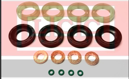

Kupoval jsem u nich měděnou podložku Bosch (má uprostřed trny a líp drží na vstřiku, což tady nevidím) a simerinky Starline (protože po přetěsnění prvního vstřiku už orig. neměli a nijak se od origo vzhledově neliší). Plastové vodítko jsem koupil jen poprvé, pak jsem použil staré (jen jsem ho umyl), on originál stojí asi 180,- kus. Když sadu, klidně tuhle (ale já bych ty plastový vodítka nekupoval, nemá jim co být).
A jeden zlepšovák (vytahovák zapečených těsnění vstřiků - měděné podložky) - drát do kola to skvěle nahradí.

Pri výmene oleja som tiež prišiel na to, že okolo 1 a 2 vstreku je mokro. Musím poriadne zistiť odkiaľ to je, je to čierne a nevyschyna to. Takže bud je to zase z veka ventilov alebo prevdepodobne vstrek č. 2,ktory bol vybraný pri výmene zhavicov, vrátený s pôvodným tesnením.
Raz sa mi už stalo ze vstrek bol podfuknuty, alebo tiekol, nesyčal ani nesmrdel, len vytekalo z neho niečo čierne...
Nemal by niekto obrázok prierezu vstreku a hlavy ako to tam funguje a čím všetkým ten vstrek prechádza?

Podarilo sa mi zohnať sadu tesnení na všetky 4 v vstreky za 20€
