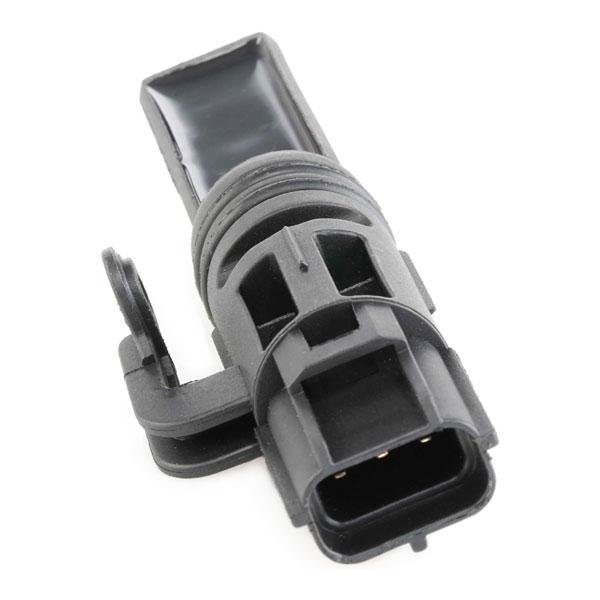

Senzor rychlosti nebo jeho kabely, konektory...

A nevíte prosím kde se senzor rychlosti nachází ?
Děkuji za odpověď.
Re: Nefunkční ESP
Napsal: 28.01.2022 19:45
od Marlosk
Přehled senzorů je zde, aspoň pro klasickou 1.6ku, ostatní asi podobně:
viewtopic.php?f=197&t=13442
