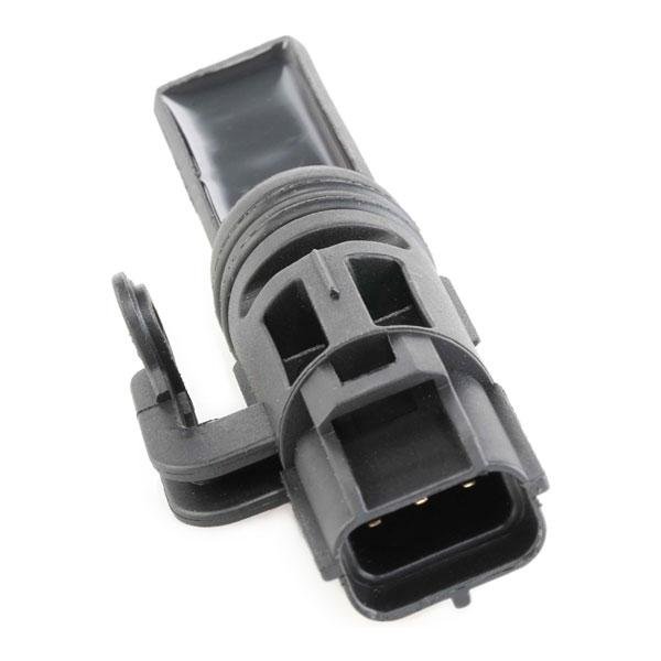

Senzor rychlosti nebo jeho kabely, konektory...

A nevíte prosím kde se senzor rychlosti nachází ?

Přehled senzorů je zde, aspoň pro klasickou 1.6ku, ostatní asi podobně:
