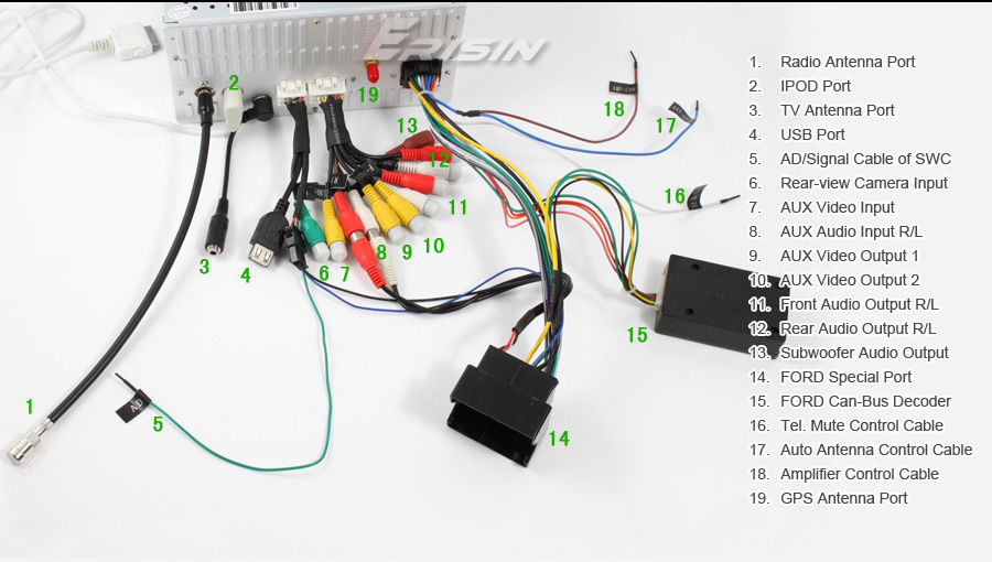

Jenom nerozumím na co CANBUS, když ty dva drátky od ovladače jdou přímo do (k) rádiu. Na canbus to neni napojene :nixw: Ta škatulka co je tam navíc (na fotce v mém příspěvku 17. 1.) to je to co je nazýváno "canbus" ? Či co to je?
Toto už řeším asi dva týdny, dle mého některé radio sice má Steering wheel control, ale pokud nemá canbus tak nepřeloží signál z těchto drátků do "své" řeči a pak ovládání nefunguje. A ano ta škatula je CANBUS. Někde na foru u žabožroutů jsem četl, že pokud radio nemá canbus a dokoupíš si ho zvlášť (konektor na připojení má vždy), nemusí vždy fungovat. Takže raději radio s canbusem už přibaleným.

Ovládaní rádia není přes CAN-BUS. Je to jen přepínaní odporů a je to zapojeno přímo do rádia..

Asi tomu rozumíš zde nejvíc. Takže múj konkretní dodaz:
Rádio 1 - neumí česky, má Win CE5 (proto tam nejde iGO Prime, ale jen iGo8), má ale CANBUS http://www.erisin.com/erisin-es789f-for ... _p254.html
Rádio 2 - umí česky , WinCE6, ale nemá CANBUS
http://dx.com/p/joyous-2008-2011-ford-f ... t_pWhCLrIU
Chtěl bych radio 2, ale odrazuje mě zkušenost au585, kterému to nefunguje(str35). Včem je tedy problém?

CANBUS neni nutny ... u FF2 bude jen k prevzeti casu z budiku

No měli bysme té škatulce spíš říkat modulátor nebo tak nějak, protože nazývat to canbusem je celkem zavádějící.
Ale mě by především zajímalo přesné zapojení (schéma) všech těch vodičů co jdou z rádia - kam se mají napojit do auta :)

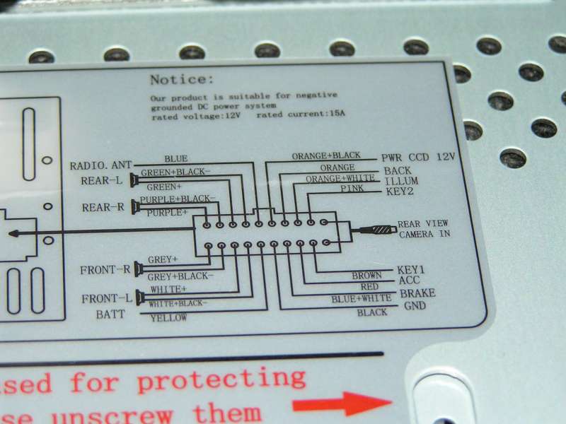

Ak stihnem zajtra zaslem foto ako su zapojene vodice z radia do auta. Potom dufam, ze MK2 nejako poradi:-)

MK2 píše:No měli bysme té škatulce spíš říkat modulátor nebo tak nějak, protože nazývat to canbusem je celkem zavádějící.
NO, říkat jí mužeme třeba škatule :D , ale jmenuje se canbus http://www.aliexpress.com/item/CANBUS-B ... 29664.html

Dekoder :)
Už je to jasnější, jak vlastně funguje ovládání pod volantem...

Konečne to foto zapojenia v autorádiu.
Konektor autoradia
Konektor autoradia

au585 píše:Konečne to foto zapojenia v autorádiu.
Hmm, :nixw: že by růžový a hnědý (key1, key 2) napojit přímo na pin 6 a pin 8 partB (SWC a SWC Gnd) na ford redukci? :nixw:
ZaQik tady někde psal, že se mu to povedlo zapojit bez CANBUSu.
