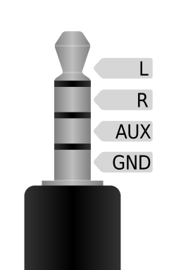

Nevím, k čemu přesně by měl sloužit ve Focusu, ale u audio zařízení se používá např. jako signální žíla dálkových ovladačů na sluchátkách, tzn. že se přes něj přenášejí instrukce jako následující skladba, předchozí skladba, pauza, play apod. To mi třeba zlobilo na mém telefonu HTC HD2, který má v sobě rovněž 4 pólový konektor a jak jsem to měl v autě zkratované, tak se telefon neustále nějak přepínal, měnil skladby, pouštěl aplikace apod.stano. píše:Co je ten 4. kontakt na AUXe?
Ten 4. vodič se taky někdy používá jako vstup pro mikrofon na headsetu, jde proti zemi sluchátek (viz. obrázek).

- 240px-3mm5_jack_4_svg.png (7.26 KiB) Zobrazeno 3950 x

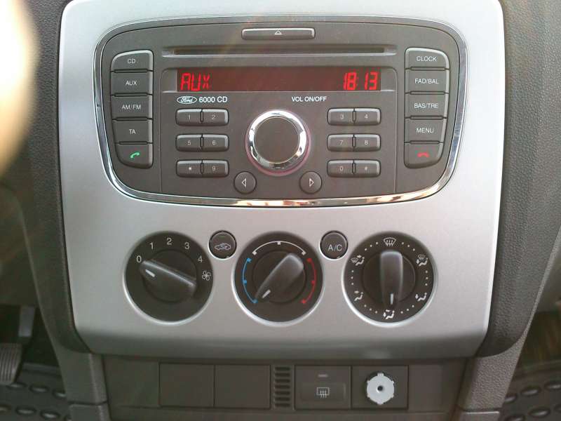

konečně jsem se taky dokopal udělat si aux vstup. Za kastlíkem byla připravena koncovka od rádia, pak už jen stačilo koupit ve fordu za 150,- váleček a nainstalovat jej do prázdného čudlíku
Jen jsem neměl vrtačku a tak jsem si popiloval...
P.s. ze začátku jsem byl překvapen, jak to mizerně hraje, žádné basy a naprostý hudební zmatek. Ale na radu v tomto tématu jsem pořádně zacvakl tu šedivou část na válečku a teď to hraje jedna báseň.
Tak kluci díky za návod.....
