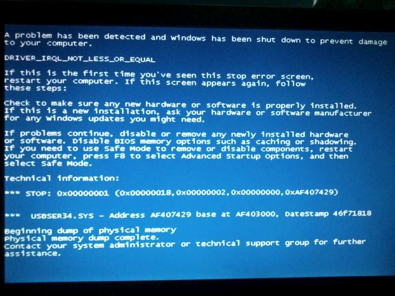

Tohle mi vyskočí někdy na počítači když se snažím načíst data z některé řídící jednotky v autě přes USB kabel ELM327.
Ne zcela tomu rozumím co je za problém :nixw: Ale hlavně jak ten problém odstranit???
2012 Mazda 3 2.0DISI 111kW
Příspěvky: 25184
Re: usb diagnostika - ELM327+elmconfig - info str.1
Příspěvek od ZaQik » 17.11.2014 16:28
spatny ovladac
