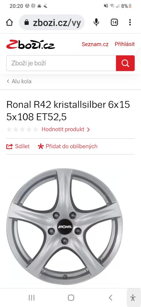

Re: jaké ET ?
Škoda přeškoda, že Ronal už nevyrábí tato kola viz foto

Re: jaké ET ?
Díky, já chci každopádně dodržet 6x15 už kvůli novejm gumám Michelin a to ET se nechá sehnat 45 a zřídka 47, takže rozdíl +7,5 mm případně +5,5 mm snad žádný problém v jízdních vlastnostech neudělá. Když vidím s čím lidi jezdí, tak tohle je brnkačka.

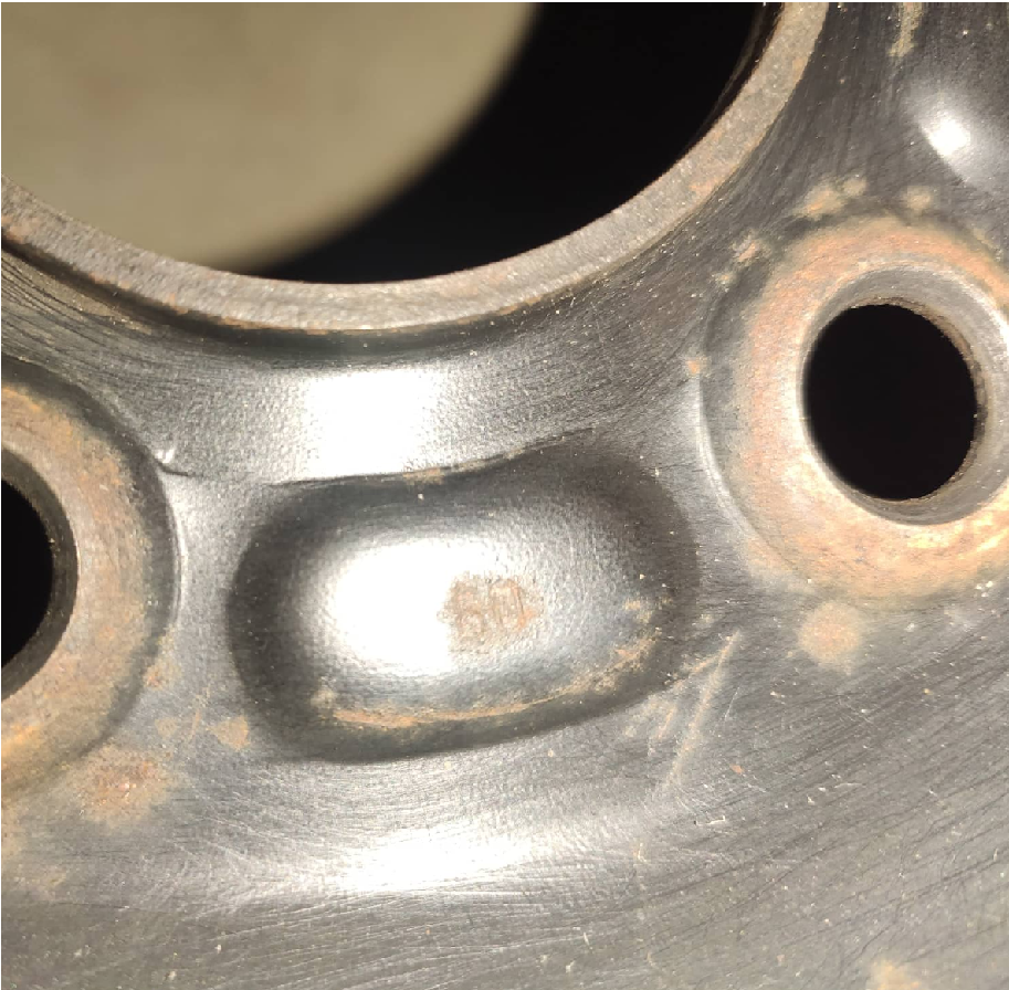

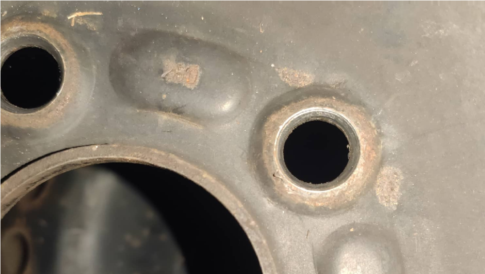

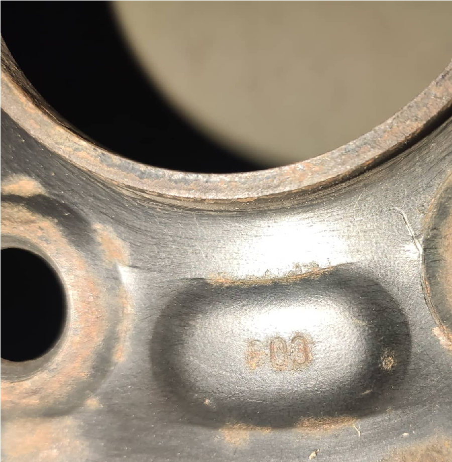

- ScorpionSX
- Příspěvky: 1845
- Bydliště: Trenčín, SR
Re: ET disků
Určite tam nič ďalšie neni? Čo mám skúsenosti s plecháčmi tak aj tam je ET napísané normálne ako "ETxy", niekde by to malo byť...ale ak sú to originály Ford, tak to ET tipujem na 50 myslím, ale možno niekto vie presnejšie aký je tam rozmer.
Karejl
- Příspěvky: 11
- Registrován: 17.07.2022 11:20
Re: ET disků
Nic dalšího tam fakt není

Re: ET disků
Změřit?
- lucky.jack
- Příspěvky: 8469
- Bydliště: v Hradci Královým
Re: ET disků
Na originálech 100pro rozměry jsou. Jestli ne, bude to nějaký aušus. BTW jestli s tím budeš jezdit na STK, tak můžou mít připomínky
- Příspěvky: 13653
Re: ET disků
Pokud to nebude trčet, nebo naopak nebude utopené a pokud tam et není přímo vyraženo, tak stk neřekne nic. Koukají spíše na rozměr pneu.
Navíc to bývá vyraženo zevnitř a to by na stk musel shodit kolo.
