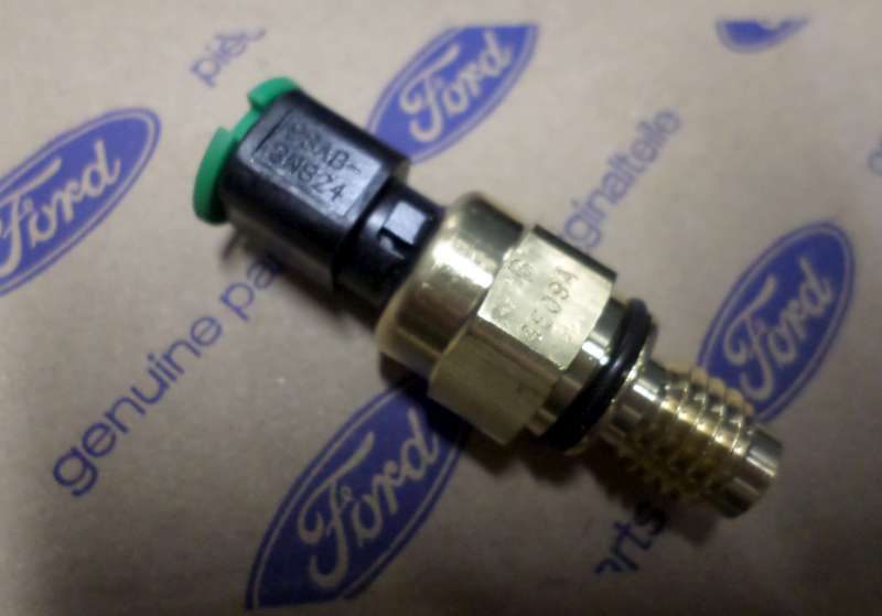

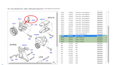

U mě vyřešeno:
Mel jsem stejný problém s neklesajícími otáčkami ( Focus 1.8 16v benzín Mk1) a po výměně všeho co by mohlo mít na to vliv nakonec pomohla až výměna spínače na servo-čerpadle posilovače řízeni….
Po vyšlápnuti spojky třeba při řazeni nebo i na neutrálu třeba dojezd ke křižovatce atd… spínač hlásil řídící jednotce že není tlak oleje v servu a řídící jednotka samozřejmě zvýši otáčky motoru jelikož je takto od výroby naprogramovaná…..
Samozřejmě že by tady mohla byt možnost že tlak v systému posilovače řízeni opravdu není dostačující, ale pokud vám nikde neteče olej ze systému tak pravděpodobně bude tak jako u mě v háji tento spínač….
Když se vymáčkne spojka nebo dá neutrál tak řídící jednotka hlídá hlášeni ze spínače a pokud ten zahlásí že není tlak v systému servořízení tak jednotka zvýši otáčky motoru aby bylo dosaženo vyššího výkonu na čerpadle….
Po výměně vše OK a navíc se vyřešilo i mírně kolísající otáčky na volnoběh které se objevovali i po výměně ventilu volnoběhů….
Origo spínač mě vyšel ve Fordu na 1.300,- Kč
Výměna proběhla v pohodě (cca 15 min.) – je potřeba pouze trubkový klič 19“ (de to i s klasickým klíčem ale to už je trocha náročnější ) Spínač se nachází primo na čerpadle a vede do něj konektor se dvěma dráty.

jj tenhle spinac na cerpadle nekdy dela problem...mne nesel a tak jsem ho odpojil a dal jsem tam jen do nej z dratu klemu...asi pred 5 lety...a kdyz se klema vynda tak to dela presne to co pises...
1300kc za takovej obyc tlakovej spinac jo? uff ...tak to jsem tenkrat usetril tolik penez? ..vedet na kterem tlaku spina tak by slo zarucene pouzit i cidlo tlaku mazani z motoru(slo by jen o zavit)...ale jestli by ty 2 Atm nebyli malo....u cidla mazani...

vyndal jsem konektor a z kousku medeneho dratu jsem udelal klemu ve tvaru U a tu jsem do toho zapichnul...a od te doby si toho nijak nevsimam...a problem to nijak nedela
