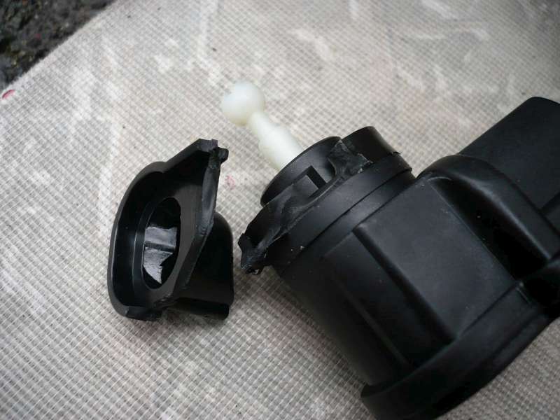

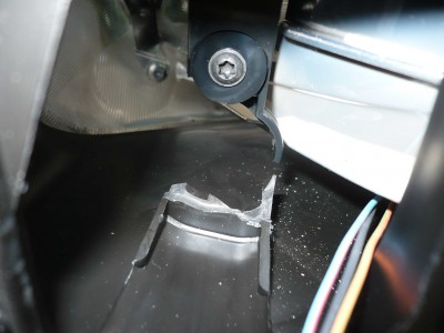

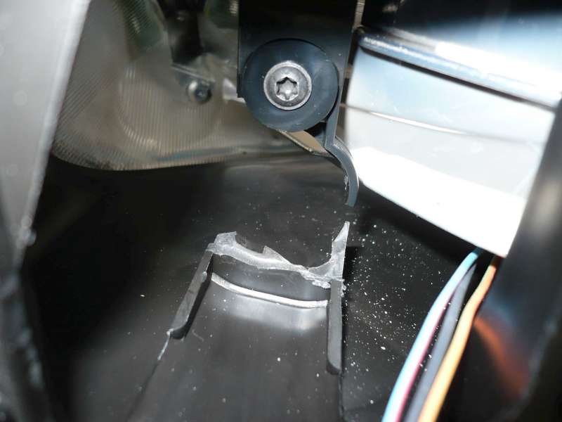

Tak asi dojde na výměnu předních světel. Po srážce s dravým ptákem je levý světlo uvnitř v čudu - na tři kusy praskl držák motorku naklápění v těle lampy a je prasklý i ten plast co vede od hřídelky nahoru a naklápí světlo. Slepit to zjevně nepůjde. Nebo jo?? Motorek jsem vyndal a svítí to "hezky"
na zem. Taky jsou utržené ty plastové výstupky na spodní přední hraně světla, které zapadají do dírek směrem k nárazníku.
