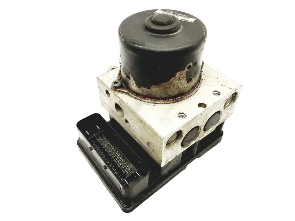

Re: Nefunkční ESP
Ahoj kamarádi,
mám FF 1,6,16v 74kw rv 2006. Zřejmě mi odešlo ESP (ABS funguje) Na budikách kontrolka svítí a tlačítko on-off nefunguje.Chci se zeptat, jsou všechna ESP stejná (rv 2006) ? Nemusí se použít ESP npř. Podle WINka , nebo výrobce ? Děkuji!

- Příspěvky: 25144
Re: Nefunkční ESP
ano, melo by jit pouzit jakekoli ABS/ESP z predFL auta, vcetne Cmaxe ... pozor, ne vsechna ABS z predFL v sobe maji ESP (jsou mensi) a po nainstalovani do auta budes muset zmenit diagnostikou parametry podle sveho auta
(pro jistotu bych pred vymenou vycetl diagnostikou chyby, at mas jistotou, ze je to opravdu odesla elektronika)

Re: Nefunkční ESP
Díky.Chyba je C1288.
- Příspěvky: 25144
Re: Nefunkční ESP
takze vymena Te nemine

Re: Nefunkční ESP
Tento díl?
Výměna celého modulu včetně čerpadla ,nebo jen elektroniky.Dík .
- Příspěvky: 25144
Re: Nefunkční ESP
mela by stacit jen elektronika, ale co vim, tak dily z vrakoviste garaznici meni komplet (nechteji to davat od sebe, aby tam neco nepokazili)

Re: Nefunkční ESP
Promiň že stále otravuji. poslední otázka :" Na FF 2 1,6 74kw budou použitelné na stejný model? Kdybych vyměnil jen elektroniku, tak se to nebude muset konfigurovat ? (nevím , jestli jsem použil správný výraz) Kdyby i s čerpadlem, tak se musí vypouštět kapalina a nakonfigurovat? Děkuji.Ada
- Příspěvky: 25144
Re: Nefunkční ESP
kdyz vymenis jen elektroniku z auta, ktere je uplne stejne jako Tvoje, tak se to PRAVDEPODOBNE nemusi parametrove nastavit ... podobne cele cerpadlo, pokud bude ze stejneho auta ... brzdova kapalina je o sikovnosti mechanika
- jenikHK
- Příspěvky: 3151
Re: Nefunkční ESP
Mno, zde si dovolím poopravit - ono vypuštění, resp. odsátí kapaliny v případě výměny celého ESP je to nejmenší, protože po výměně hydraulické části bude potřeba provést v každém případě odvzdušnení celého systému, dost možná za pomocí diagnostiky pro otevření ventilů v bloku ESP a tím odvzdušnení i této části.
Ostatně pojal bych to jako příležitost pro výměnu brzdové kapaliny (včetně okruhu spojky).
Bez řádného odvzdušnení bych do takového auta nesedl.

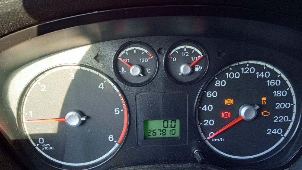

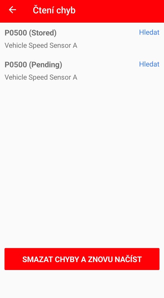

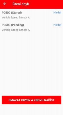

jony5299
- Příspěvky: 28
- Registrován: 28.01.2022 10:42
Problém s ESP a ABS
Prosím o radu nedávno se mi rozsvítili tyhle kontrolky a vůbec nevím co s tím je a popřípadě jak to opravím. Děkuji moc, vše je na obrázkách.
