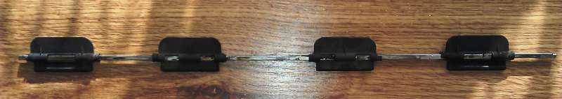

Ještě malé foto, škoda že jsem zapoměl udělat foto z rozdělaného sání, nicméně tu je aspoň jak vypadala ta osička s klapkama, vpodstatě jako nové :-) .... tak kdyby ji někdo chtěl :-D tak napište
osička s klapkama
osička s klapkama

Příspěvek od jimm » 24.03.2012 10:02
Kámo nechceš si udělat galerku,máš lpg,klapky venku... :D :palec_nahoru:

Že bych vyndal ty svoje poFL klapky a mrsknul tam ty Jeníčkovy.... :lol:
