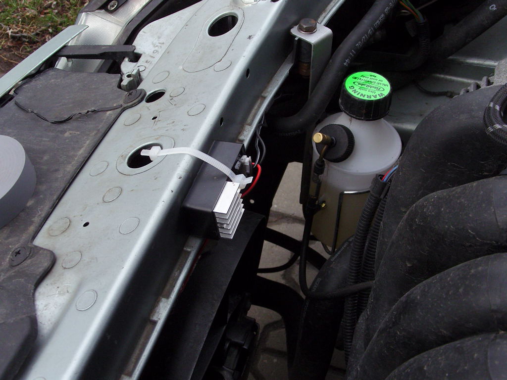

díky za foto i popis, myslím, že montáž je jasná :) ..jenom jedna otázka. To zapojení přímo na baterii, to je opravdu? Na ní je přeci trvalé napětí, tak to by logicky měli svítit stále, ne?

Od toho je tam ten modul...ten ví kdy motor běží a kdy ne.Podle zátěže autobaterie atd...

Ano, přímo na baterii. Vyzkoušeno. Je vřazena pojistka 3A a spínač, který reaguje na zvýšené napětí na baterii. Po nastartování motoru začne dobíjet alternátor, napětí se zvedne a regulátor sepne. Po vypnutí motoru světla zhasnou s prodlevou několika vteřin. Kablík zapojený na parkovačku, je-li pod napětím, regulátor vyhodnotí jako povel ke zhasnutí. Jednoduché, bezobslužné.

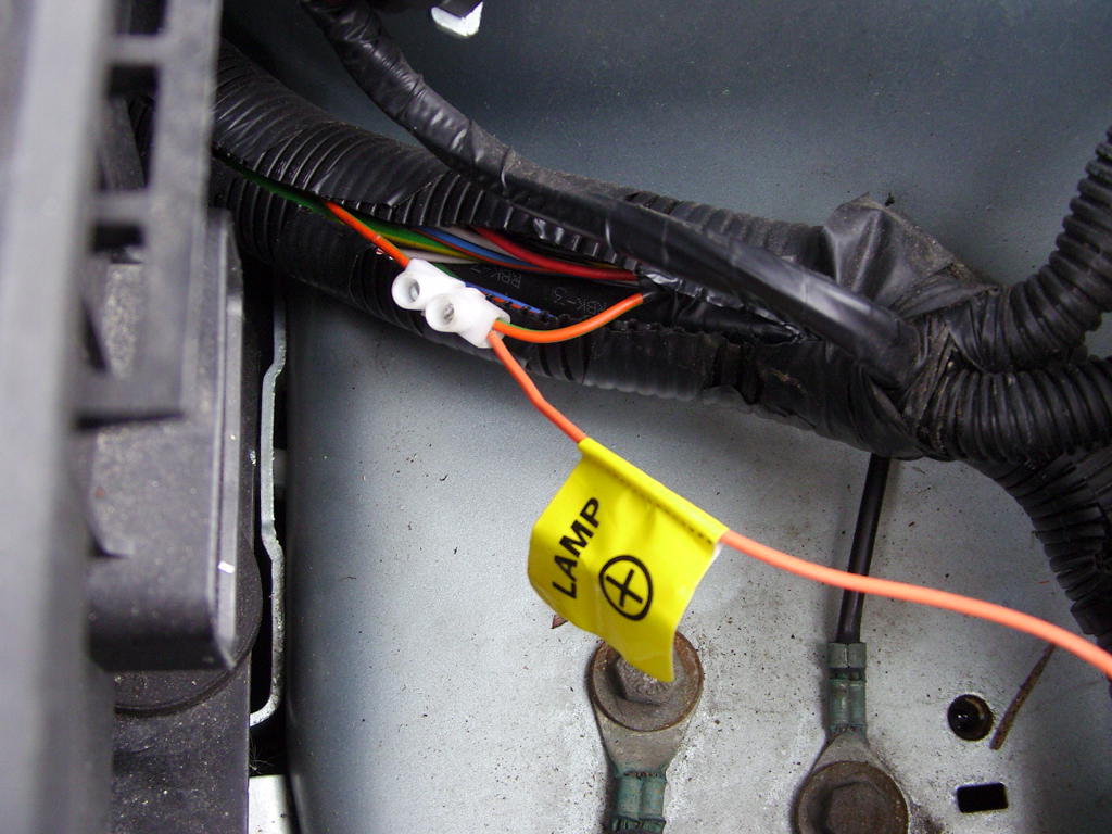

tak, světla zamontována do plastové mřížky, namontována na auto, odzkoušena...fungují... Pánové, prosím o radu, ani za nic nemohu přijít na to, kam zapojit ten vypínací kontakt...v pojistkové skřínce u motoru jsem proměřil kde co (skutečné osazení pojistek se liší od popisu v návodu, ale multimeter pomohl), ale není kam to napojit....píšete, že na parkovačku, ale kde? Přerušit někde káblil? Šlo by to, ale jak zjistím, který to je, je tam zpletenec káblů..možná jestli víte, který pin je to na konektoru reflektoru (nebo jak se dá konektor odpojit, to bych si tam pak změřil..nějak se mi ho nedaří vypojit)..díky

Já se takhle potřeboval chytnout na drátek k dálkovým světlům.Rozfikl jsem husinu vedle baterky a měřákem si proměřil piny na vyndaném konektoru od světla.Pak jsem kouknul co je to za barvu a tu našel v tom svazku v husině.Odstranil izolaci a ještě jednou se přesvědčil měřákem.Pak jsem připájel kablík k relé....Vše pořádně zaizolovat a je to.... :wink:

Přímo v patici parkovačky našel + pól. Rozfiknul jsem to přímo u parkovačky, propojil čokoládou, protáhl pod bakelitovým krytem světlometů. Do "hada" bych raději nelezl.

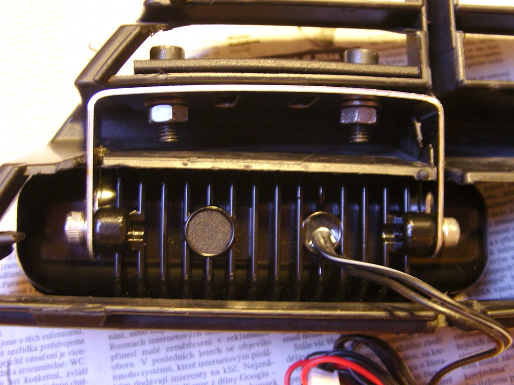

To upevnenie svetla vypadá desivo, ale do tej umelej hnoty sa to blbo montovalo, drží to však dobre..a to je podstatné :wink:

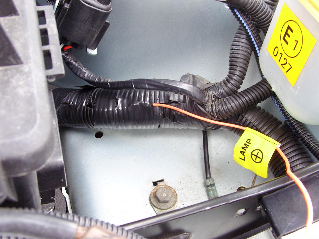

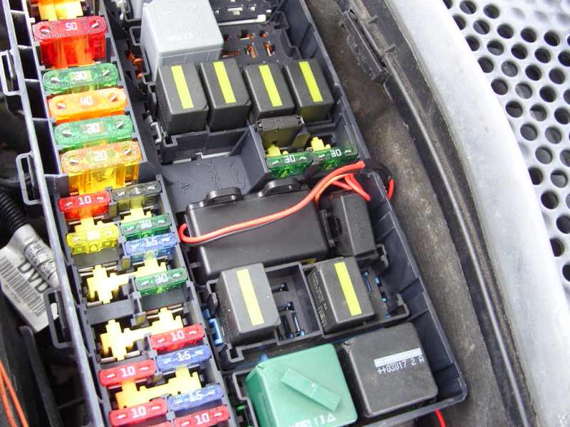

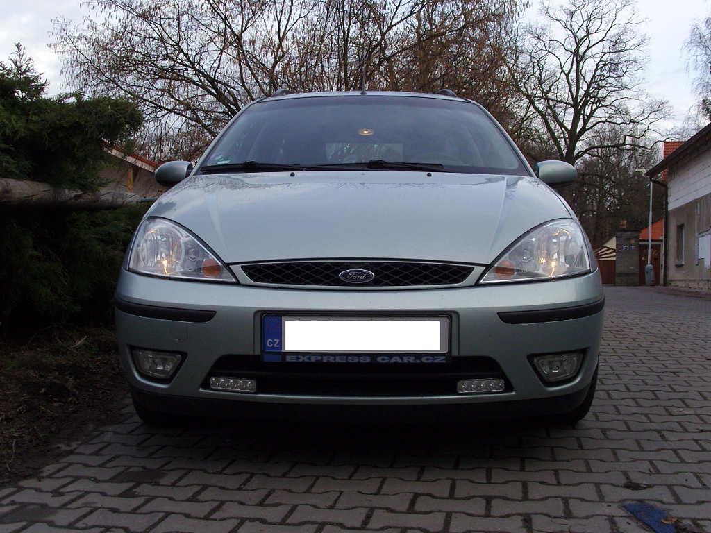

druhá seria 8O
kousek vedle je vidět mazání ventilů pro nás LPGáky - falshlube

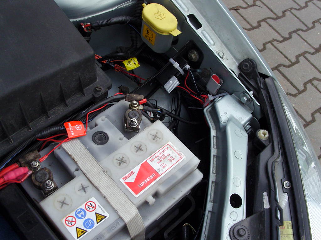

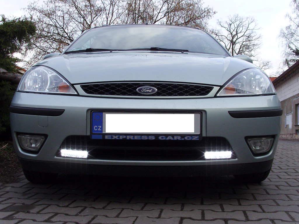

zapnutím spínače světel do první polohy se DRL asi po 5 vteřinách vypnou
