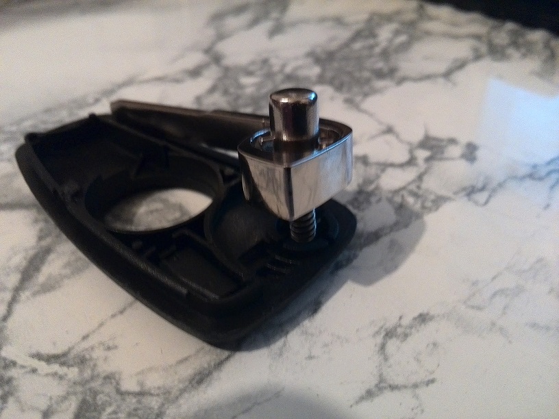

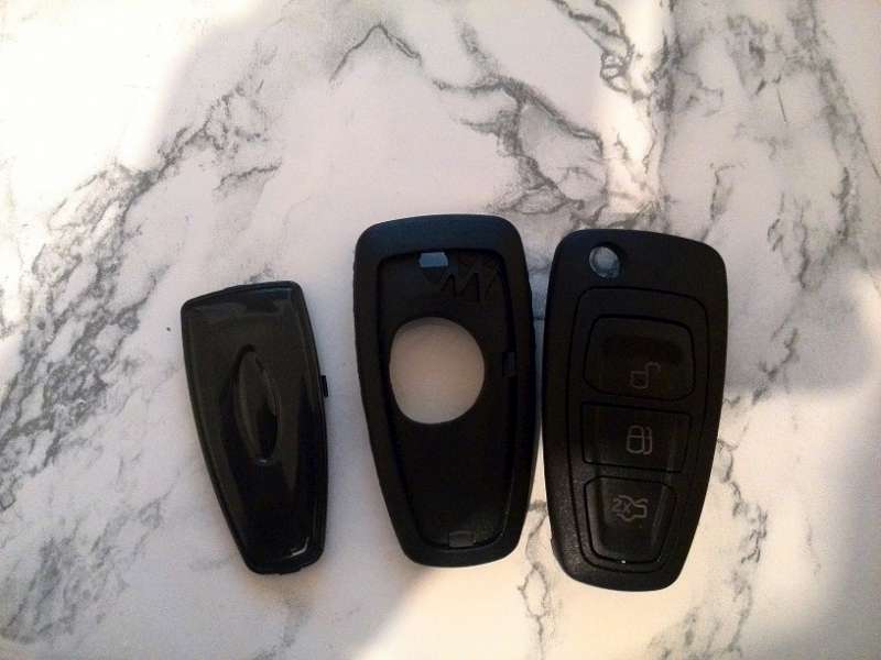

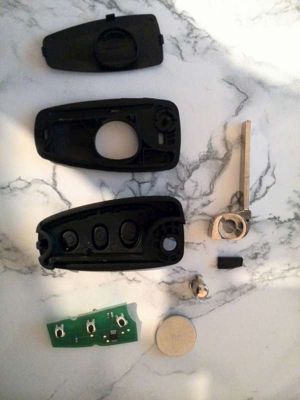

Par fotek je v priloze - pokud bys mel zajem nafotit jeste neco dalsiho, staci rict.

Ja jsem prostě rozřezal osoupany nevystrelovaci klíč a z něj vykuchal čip imobilizeru a vložil do čínského vystrelovaku. Až odejde koupim další a přehodim čip a jedu dál, bez kódování

Tak to (s čipem i planžetou) dělám i já
