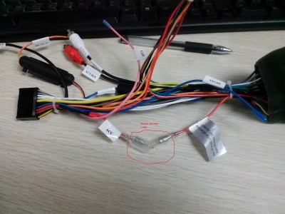

Kúpil som si autorádio http://dx.com/p/joyous-2008-2011-ford-f ... rol-246424. Autorádio došlo ale po zapojení vôbec nereaguje. Iba sa rozsvietia diodky pri štrbine na CD a po 10 sek. zhasnú.
Chcel by som ho vyskúšať aj na inom aute. Podujme sa niekto na prepožičanie auta????
Už je problém vyriešený. Nezapojil som tieto konektory
