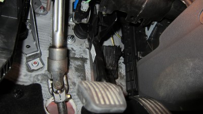

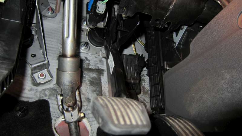

Foki díky, měl jsi pravdu, je to v brzdovém pedálu.foki píše:ja mam pocit je to tam je v pedalu jako nejaka rozpera .
