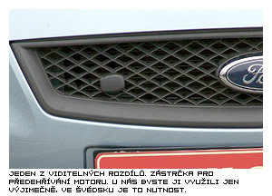

Ohrev bloku motoru mam ja jestli myslis to same, na masce vedle znaku ford mam pripojku na 220

vieš mi to prosím odfotiť? prípadne aky typ je toho ohrevu v bloku? Ja na maske nič nemam. Ale auto mi ukazuje prevadzkovu teplotu po cca 3km com je u takeho dieselu nerealne

Ja mam na aute todle

fuha to sa mi pači , musim to pohladať co to stoji a kde to predavaju

jen aby sisi nemyslel nefunguje to tak ze to zapnes do zasuvky a po chvily nastartujes a budes mi kompletne zahratej motor :nnou:
