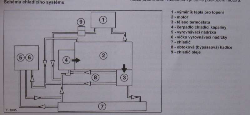

Jenom pro úplnost - termostat po otevření pouští ohřátou vodu do chladiče. Je tedy umístěm na horké větvi. Né na vracečce jak ty píšeš....(i když některý auta to tak mají)

Jardak píše:Jenom pro úplnost - termostat po otevření pouští ohřátou vodu do chladiče. Je tedy umístěm na horké větvi. Né na vracečce jak ty píšeš....(i když některý auta to tak mají)
Nevím sice co je tohle za schéma motoru , ale u fofo 1,6 je to tak jak jsem to popsal. :nixw:

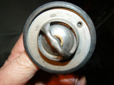

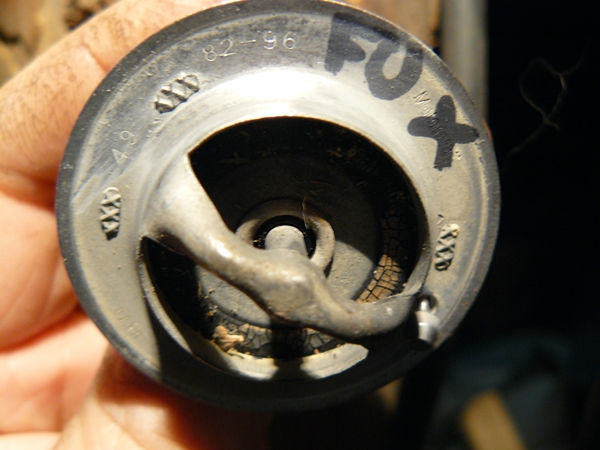

Čísla vyražená na termostatu znamenají kdy se začne termostat otevírat a kdy je plně otevřen. Záleží na tom co je tam vyražené. Přikládám na ukázku dvě fota. Na jednom je tarmostat z Focusu 1,6 - ten otevírá při 82°C a je plně otevřen při 96°C a ten druhý je z Escorta 1,8 a otevírá při 92°C a plně otevřen je při 102°C. Tak asi takhle. :Dancer:
