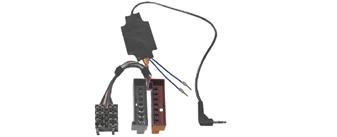

zdravim chlapi potrebujem helpnut respektive sa spytat ci ste nahodou nemali problem s ovladanim pod volantom..kupil som si radio PIONEER nanho redukciu aj na spominane ovladanie pod volantom. Vsetko by bolo v najsamlepsiom poriadku hra super len mi nechce ist to ovladanie. Tu redukciu som okrem teda ISO konektoru zapojil podla prilozeneho manualiku cize trciaci 3,5 JACK som zapojil do zdierky s napisom W/O (Wireles remote control) alebo tak nejak to je oznacene ale nefunguje to :roll: netreba este nieco nastavit alebo nejak inak zapojit ?

vandroiy:
ja mam radio pioneer 2920MP, k tomu som objednal interface Pioneer CA-R-PI.061 vsetko zapojil podla navodu. redukcia funguje spolahlivo. mozno ti pomoze toto http://www.service.pioneer-eur.com/pees ... PI.061.pdf

jo super dik moc za tu schemu uz mi to funguje :)

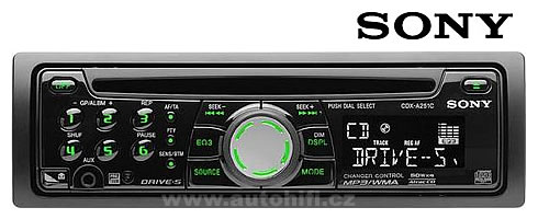

No nic, tak jsem dneska vyřešil problém neorig. autorádia a absence DO pod volantem. :) Objednal jsem si:

co to je za typ radia? videl jsem ho u jednoho chlapka v hyundayovi a moc se mi libi :)

Moc pěkný rádio. Mám taky SONY. Můžu se zeptat kde jsi objednal
to ovládání pod volant??

Příspěvek od rainmann » 14.01.2008 18:45
Je to Sony CDX-A251C - našel jsem ho na netu za nějakých 3.800
