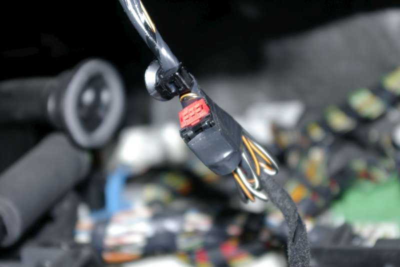

Já měl za přihrádkou kabel AUX s kabelem přípravy airbagu smotané společně v jednom chumlu. AUX má piny 1x4 a airbag 2x3.

Tak pod prihratkou je bohuzel pouze 2x3 pin
niceho jineho jsem si nevsiml

Vysuň rádio a podívej se, jestli tam opravdu příprava na AUX není. Naděje umírá poslední

ja jsem ho na C-Max-u nasel srolovany za stredovym panelem...

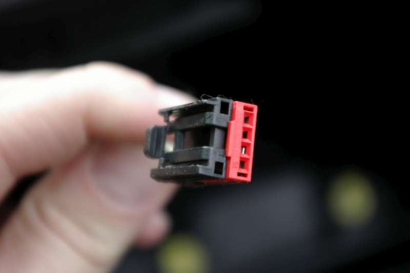

Já mám toto:
Předem děkuji za jakékoliv odpovědi. Nevím jak dlouho to trvá zapojit a co všechno je na to třeba, podle toho návodu jen 50kč, já bych zaplatil tomu kdo mi to udělá třeba 400, případně podle dohody...
moje 6000CD neumí ani přehrávat mp3, tak jsem koukal na tlačítko aux, ale přípojku jsem nenašel...
Nikdy jsem se v autě nehrabal, tak to radši zapojovat sám nechci, protože jak se znám, tak by to nemuselo dopadnout dobře...
Stačil by mi zapojit obyčejný Jack a tak se ptám:
Je tu někdo ochotný, kdo ví, že to na 100% zvládne mi to zapojit (samozřejmě ne zdarma) pokud možno z Prahy?
podle tohodle návodu to vypadá, že to zvládne každý, kdo tomu trochu rozumí (i když je to trochu jiný model než mám já)
http://www.jcht.cz/index.php?option=com ... &Itemid=11
Já mám toto:
