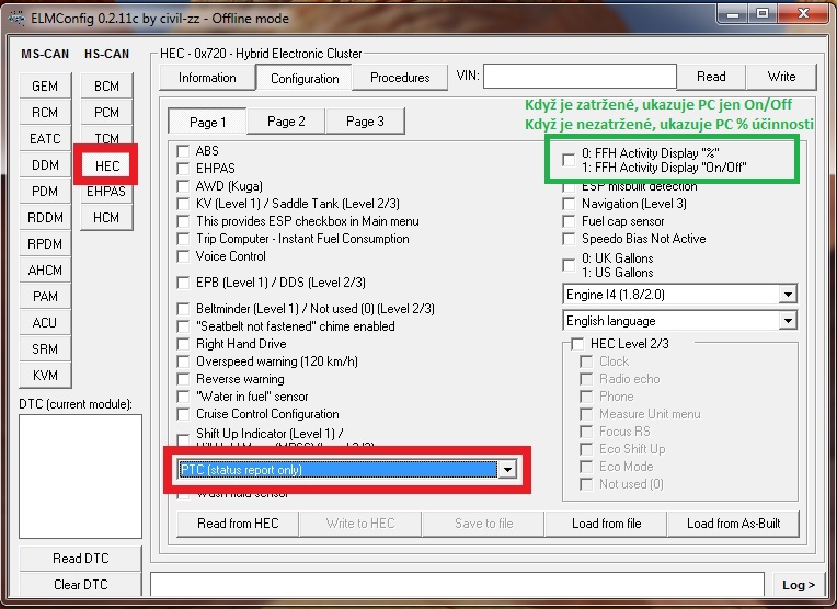

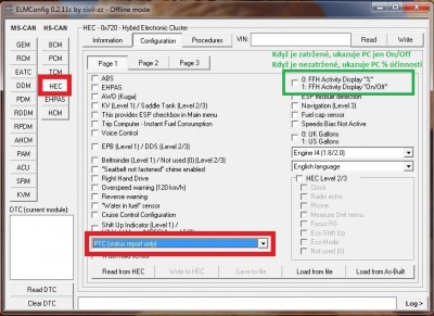

Někde to tu už je. Snad Ti postačí fotky a jejich autora doufám nenaštve, když je znovu zveřejním

Dík, ale tohle jsem ověřoval jako první a stejně to funguje jak jsem psal.

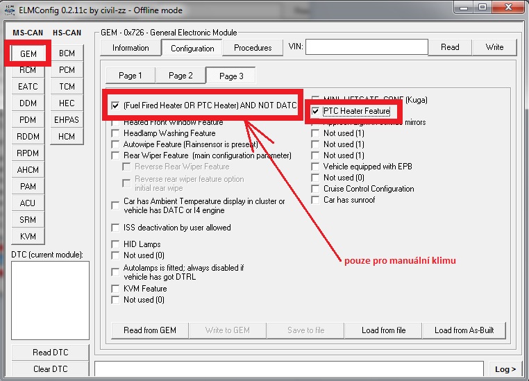

Pokud jde jen o to zapnout to v GEMu (a HECu), tak není problém. Jakou máš klimatizaci a GEM?thc144 píše:Ahoj tak vse zapojeno neni tady nekdo v okoli prahy kdo by to dokazal zapnout v gemu?

klima digitalni dvouzonova , gem verze DG na to by to melo jit.
ja chytrej si objednal elm327 jenze na gem prej musi bejt upravenej.

Upravit na oba cany je jednoduché, návod tu je

Tak konecne sprovozneno diky ZaQik za perfektni navod.
nakonec sem si to vse udelal sam i upravenej kabel i zapojeni v hecu,gemu

Tak sem to mel moznost par dni vyzkouset a je to skveli auto topi skoro hned od nastartovani uplne super vubec netusim jak sem mohl bejt bez toho.
