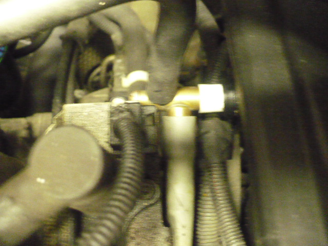

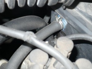

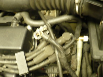

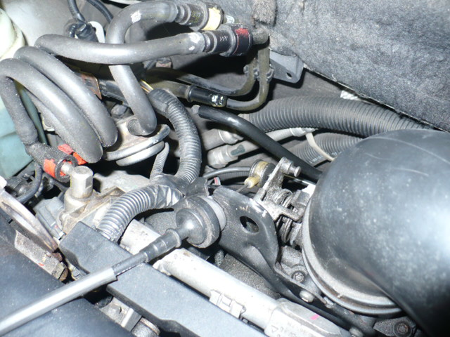

petulak
Příspěvky: 5664
Registrován: 06.02.2010 15:45
Re: Při řazení neklesají otáčky
Příspěvek od petulak » 18.09.2014 18:11
já,to mám takto:
vršek i spodek, do airboxu
+ tam nemám tu srač..u, od nádrže :arrow:
+provrtané víčko
omlouvám,se foto,nic moc. :oops:
Takže, do sání mi jde jen: pos. brzd+podtlak regulátoru tlaku paliva v liště. :mrgreen:
