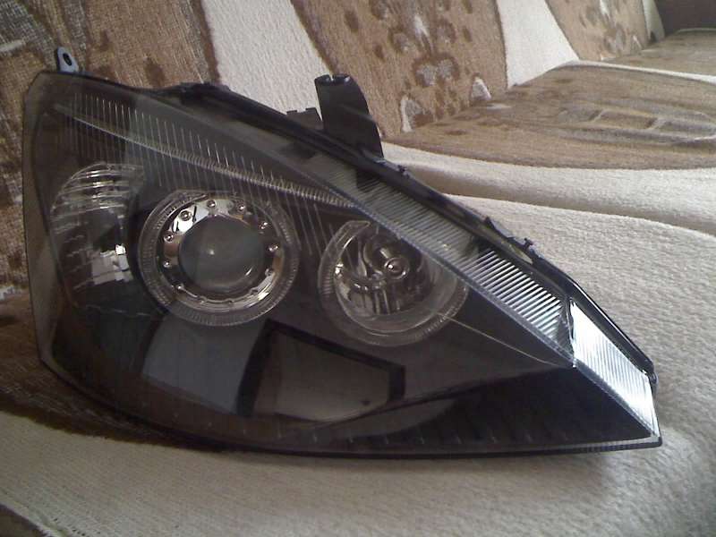

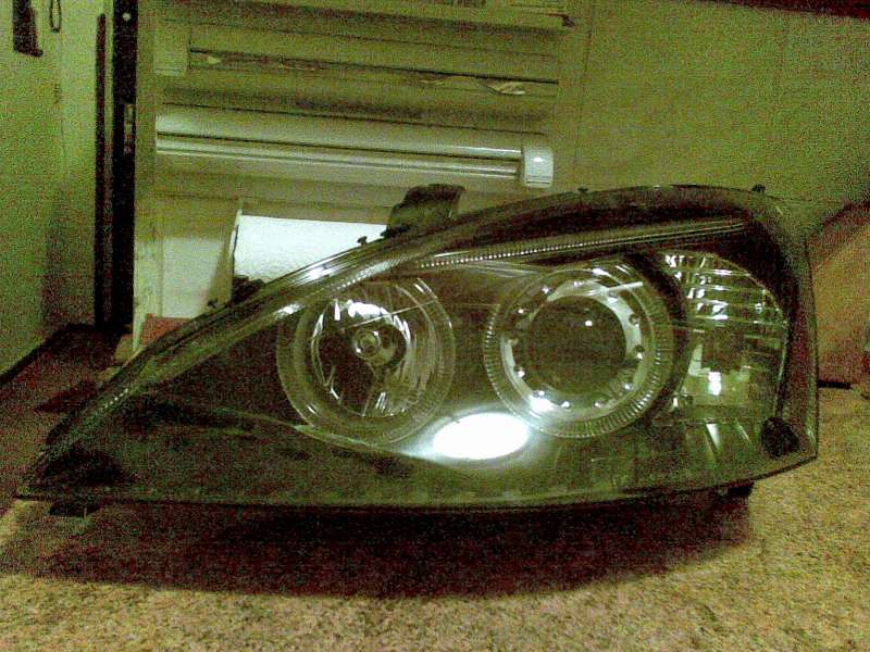

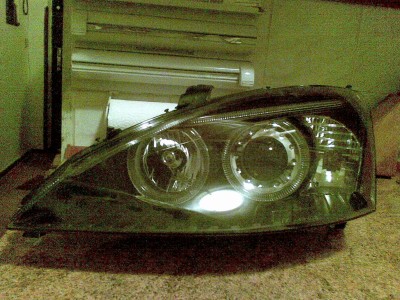

Ahoj,tak jsem včera měnil světla za černé angely od FK..výměna i dokonce vytahnutí motůrku šlo scela bez námahy..
Jediné co ted ještě musím udělat je dát pryč automatické rozvícování,p-že jsem si dal i HID přestavbu(6000k) a ta mi při nastartování blbne.
Jednoduše,když otočím klič na polohu "2" tak svítí vše jak ma,jakmile nastartuju,tak leve světlo OK a pravé jen parkovačka-tedy angly.
První dojem...TOLIK SVĚTLA 8O
Brzy dám fotky :lol:
Jo a koupím si do blinkru DIADEMku..(myslím,že se to tak píše :wink: )

nebude to jen špatně zapojené? mám HID sadu a automatiku taky a vše funguje jak má.

Benji: mam tie svetla a po zapojeni to nebolo OK...chyba bola v objimke smerovky, ziarovka bola volnejsia a asi narusala tok energie...skus prejst uchytenie ziaroviek

KUTAC píše:Benji: mam tie svetla a po zapojeni to nebolo OK...chyba bola v objimke smerovky, ziarovka bola volnejsia a asi narusala tok energie...skus prejst uchytenie ziaroviek
Ahoj,díky za radu,ale dneska se to nějak rozjelo a je to OK..
Možna se jizdou spojil nějaky kontakt..hlavně že svítíme.. 8)
