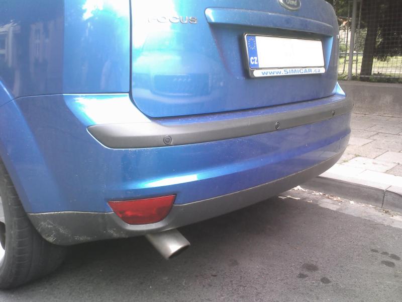

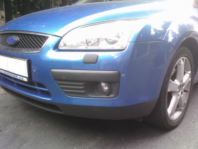

[quote="jack-3d"]Jak pracný a na kolik by přišlo dát na focuse 2 hatch 2010 originální parkovací senzory?
Originální ? Brr, takový vyhazování peněz. Neoriginální jsou v poho, viz foto (mobilem). Kapličku jsem zapoměl vyfotit, mám ji na palubce na pravé straně u předního sloupku. Výborný při střídavém čumění mezi zpětným a pravým zrcátkem. Ale možnosti umístění jinam se meze nekladou.
Jo a ani jeden nárazník jsem nesundával (sice trochu větší drbačka, ale jde to)
