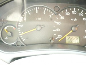

Fotečky m 004.jpg (15.4 KiB) Zobrazeno 1628 x
za, studena.
+ chytá ihned,bez plynu.
ventil není ůplně vyřazen, jen šroubek dost přitažen.
ted, za studena--cca 1000-1100
cca za 2min volnob.--cca 600-700
