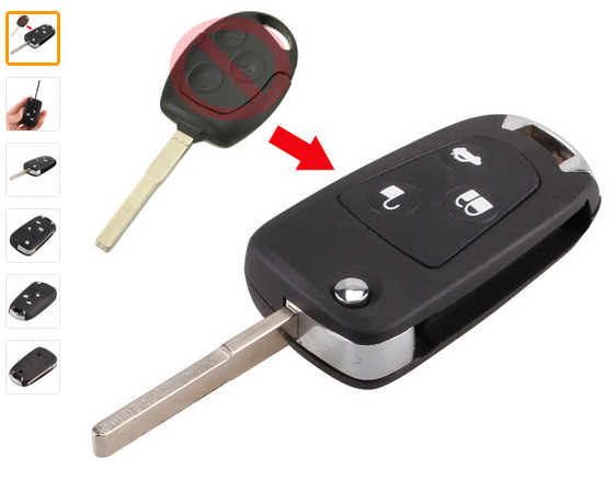

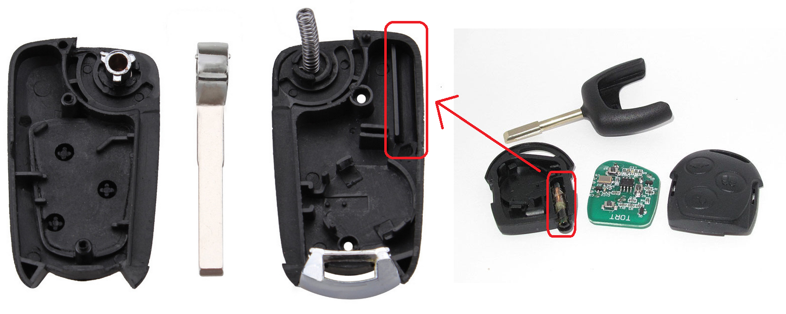

Ak by si mal v poriadku vnutro, staci ho prelozit do tohoto(4USD).
Ale doporucoval by som kompletnu klasicku skladacku, momentalne som nasiel najlacnejsie za 13,41USD TU.

Skladačka Ford klúča o príspevok vyššie bude lepšie riešenie (link z Aliexpresu, nie to z obrázka), ale pozor na tú čepel klúča...najlepšie riešenie je nechať si ju ešte prostredníctvom klúčových služieb na napr. ebay nechať spraviť nanovo a nepoužívať tú čepel čo je súčasťou tejto skladačky, pretože vyrezať to je dosť problém - vlastná skúsenosť s 3ks takýchto skladačiek.
@slapyd: áno, vyzerá to byť kopa starostí pre takú blbosť...ak sa ti to nechce absolvovať, môžeš si kúpiť len spodnú časť tvojho klúča nanovo, niekde na ebay a prehodiť len terajšiu čepel a immobilizér a naprogramovať centrálne zamykanie. To by bola v tomto prípade najlahšia cesta.

Můžeš mě prosím odkázat na ebay na nějakého prodejce, který tuhle službu vybroušení planžety nabízí? Jinak mám Ford Focus II r.v. 12/2004 a hodlám přehazovat klíč také, ale rád bych tenhle, jako je na obrázku. Potřebuji chip 4D63 a 433 MHz, nic víc? Nemáte s tímhle typem klíče někdo zkušenost?
Díky :)
Re: Objednat sklopný klíč ?
Napsal: 24.08.2016 07:59
od ScorpionSX
Ja som kupoval od tohto:
http://www.ebay.co.uk/usr/telecommann?_ ... 2749.l2754
Neviem či má ešte v ponuke priamo to čo som kupoval ja, ale aj tak je to najprv všetko o kontakte cez mail vopred a potom až kúpiš cez ebay tú službu...čiže ak to aj teraz nemá v ponuke a vie ti to spraviť, tak ti nejakú "ponuku" môže aj vyrobiť kvôli tomu.
Inak ten klúč by mal stačiť tak ako píšeš. Plus samozrejme nakódovať immobilizér cez diagnostiku/forscan.
