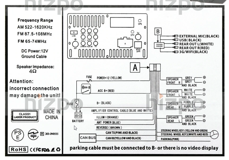

tak jeste jeden dotaz, snad si tady nebudu povidat sam se sebou
moje radio ma vyvody, viz obrazek, a z vystupu B, jede cerveny a bily cinch, ktere maji oznaceni
REAR OUT L (WHITE)
REAR OUT R (RED)
a pak z vyvodu A jdou normalne ctyri speakers (predni, zadni, pravy, levy).
K cemu je ten cerveny a bily cinch z vyvodu B?

mozna extra vystup kvuli pipani parkovaku?

No A i B maji normalne protikusy v origo zapojeni, proste to co slo z auta a dalo se zapojit do radia.
je pravda, ze nevim, kde pipaji parkovaky, mam pocit, ze jenom z jedne strany zezadu.
tech vystupu je tam proste nejak moc
jsou tam potom i cinche, na obrazku jako krouzky a tam je take neco FR a FL, front left a front right. AUXy jsou na neco vstupy (prijde mi jako na DVBT) a SUB je sub.

Rear OUT L/R je audio k tzv. "dual zone" výstupu videa. Čiže ak by si mal napríklad stropný monitor, alebo obrazovku v opierkach hlavy, tak na video tam máš niekde tiež "Video OUT" a tieto dva sú k tomu zvuk.
Prípadne tieto cinche sa dajú použiť aj ak máš napríklad externý zosilovač, tak vlastne audio zapojíš tam. Čiže to sa ťa asi netýka. Je to hlavne kvôli univerzálnosti riešenia.
Video vstupy zase môžeš použiť napríklad na obraz z DVR kamerky ak to podporuje, prípadne aj to DVB-T - hoci tam je to také dosť neinteligentné, musel by si mať ešte nejaké dialkové ovládanie k tomu, lebo cez video by si videl ozaj len obraz, naladiť by si si to musel práce cez to dialkové.

takze auto uz malo pripravu na nejake video a dali tam tie dva cinche cerveny a biely? to sa mi nejak nezda, myslim, ze boli i zapojene v starom radiu....

Nie nie, auto nemalo prípravu na nič
Rádio je z velkej časti univerzálna "krabička" a len sa na to nasadí predok, ktorý pasuje na dané auto. Číňan nevie, či ty máš alebo nemáš v aute nejakú takúto zástavbu, tak tam navalí kopu takýchto (podla mňa) zbytočností aby to mohol prezentovať ako funkciu rádia

ale ja mam tie cinche z auta, nie od cinana...ano cinan tam pripravu dal. ale moje auto to malo zapojene i v starom radiu
