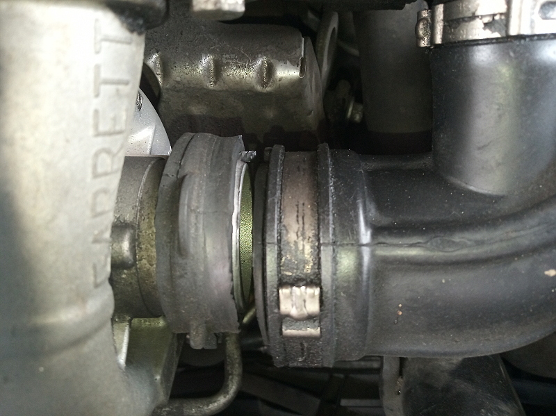

- hihi
- Příspěvky: 1028
Re: Vyčtené chyby z diagnostiky
Kamrád má Cmaxe s 1,6 80kW 2010 (cdpf).
Má tyto chyby: p0299, p1102, p1402, p2458
Má těsně po čištění dpf. Měl mj. uklepaný konektory k tlakovým čidlům (možná problém montáže).
Já odhaduji, že je třeba vyčistit egr a trubky od něj do sání (1402). Skouknout komplet sání, jestli někde není díra (0299). Vyčistit MAF (1102). Myslím, že motor nemá dost vzduchu a tak ani nemůže proběhnout regenerace (2458) a i turbo pak háže chybu (0299).
Tušíte někdo, kde má původ tahle čtveřice chyb?
Edit: Tady. Upadlé sání... Vyndal jsem trubku, která je vevnitř hadice a dělá pevný základ pro sponu, co je na fotce uprostřed. Netuším, proč se to, co teď po "opravě" chybí, nedá sehnat samotné. No, uříznu kus hadice vhodného průměru na turbo, nacpu do hadice na obrázku, kam vrátím tu kovovou trubku a bude opraveno.

Ráno normálny štart, chodenie po meste bez problémov. Poobede normálny štart, na križovatke mi skoro zdochol motor pri rozbiehani, občas sa mi to stáva, malo plynu, klíma naplno, no a v zápätí motor zhasol a problém na svete. Filter som nemenil teraz, od čerpadlá sa ozýva zvuk hučí pri zapnutom zapaľovanie, ako keby ťahalo a nemá čo

Dnes demontáž regulátora paliva z čerpadlá, koli divne u bzucaniu, nahradený druhým z Peugeot motora, výsledok rovnaký. Po napojení kanistra s naftou priamo na čerpadlo, motor fungoval normalne... Žeby palivový filter?

Filter stal 50€ ale nepomohlo, postupne som zapojil bandasku na prívod paliva nad rozvodmi, motor ide, vezmem do pusy prívod z nadrze, ťahám, nafta nejde, fukam a nie a nie ptefuknut, vzal som pumpu z detského kočiar, napumpoval som a povolilo, natiahol som naftu a cez hadičku z bandasku som videl ako ide špina, takže čistenie nadrze ma meminie, auto funguje zatiaľ, asi cez víkend sa do toho pustím. Robil to niekto? Čistil nádrž? Ak áno akým sposobom
