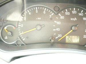

Za studena:

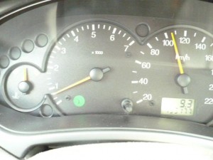

Za tepla :
Takto, to mám já.

jj..dik Peto..uz svoje fotky vkladat nemusim..mam to stejne jako ty
