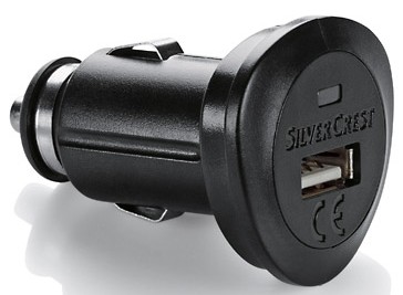

Od 30.1. bude v Lidlu USB nabíječka Silvercrest za 129,-
Vubec bych se toho nebal a cekam lepsi kvalitu, nez noname Cina.
Ma to LED, coz je pro nekoho vyhoda, pro nekoho nevyhoda.
Porad se da koupit ta "moje" za 179,- z CZC bez LED.
