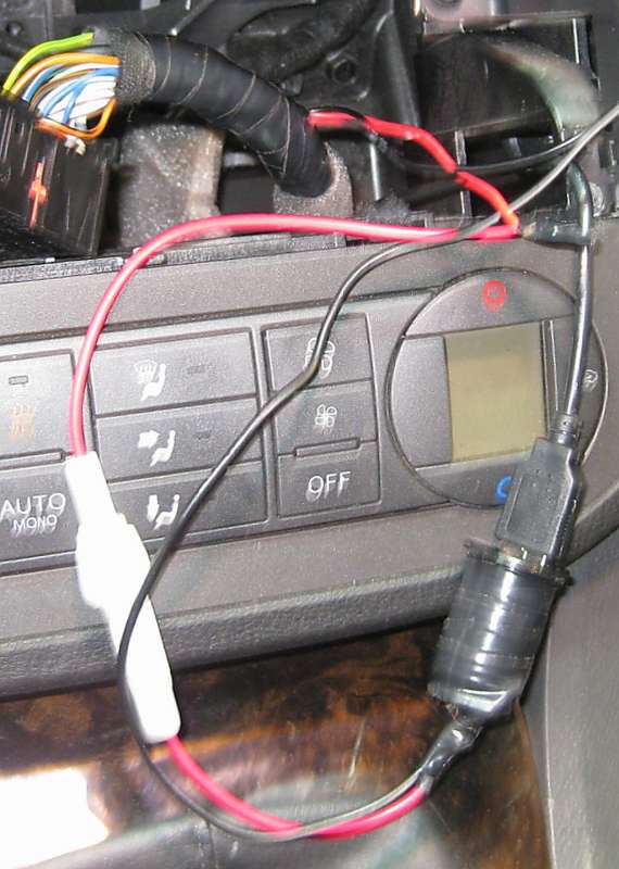

Ja to chci schovat za krytku, aby se to na kabliku dalo vytahnout ven.
I kdyby to melo byt cele trochu hloubeji a pod krytkou byl jen nejaky kousek, za ktery by se to dalo povytahnout.
Jdu tedy opatrovat pojistky na kablik- nozove- male.

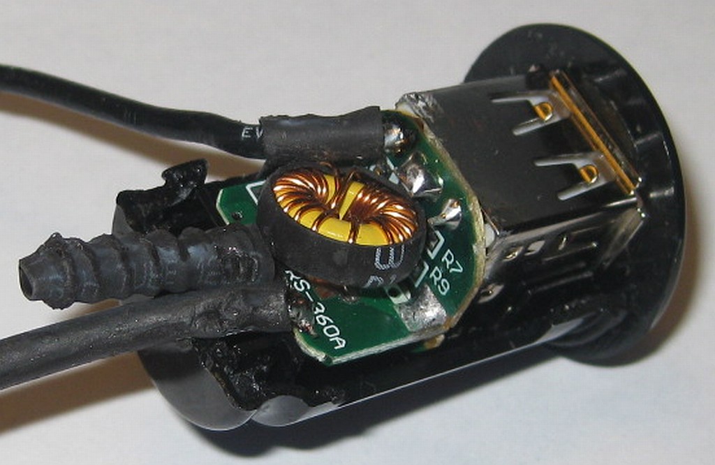

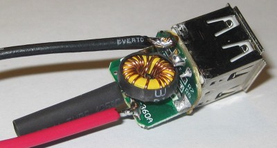

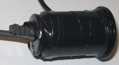

Nabiječka zkompletována. Připojena je zatím provizorně, protože testuji oteplení. Bojím se, aby moc nehřála, protože v originále můžou odvádět teplo ty boční kontakty (GND).
Kamera se zapíná dle předpokladu a už v poloze I.
Pojistkové pouzdro umístím tak, aby šlo vyndat "tou krytkou" z předchozího příspěvku.
Pod tu krytku se hezky vejde USB nabíječka, takže kdo to má podobné, mohl by mít na palubce 2 nabíjecí pozice USB.
Stačí jen přivést napájení od zapalovače.
Na to napájení od rádia, co používám pro tu kameru by to už nebylo OK.

Oteplení by být nemělo žádné, toho se neboj. Je to spínaný měnič DC-DC s účinností cca 96% a výstupním proudem max 2A. Ztrátové teplo při plném zatížení je v desetinách Wattu.
Pokud na ní nemáš LED, tak její klidový odběr je dokonce cca v řádu mikro ampér.

Já vím, ale mohl jsem někde udělat chybku. A zacvaknout rádio a až pak zjistit, že ....
Navíc nemám ty odcvakávátka :oops:
Každopádně, ta nabíječka se stále dá uvést do původního stavu. Dokonce to GND bude lépe připájené, než originál.
Neviděl jsem tu nabíječku, co se dá opatřit přímo ke kameře, ale tahle zvenku i uvnitř působí důvěryhodně.

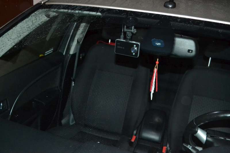

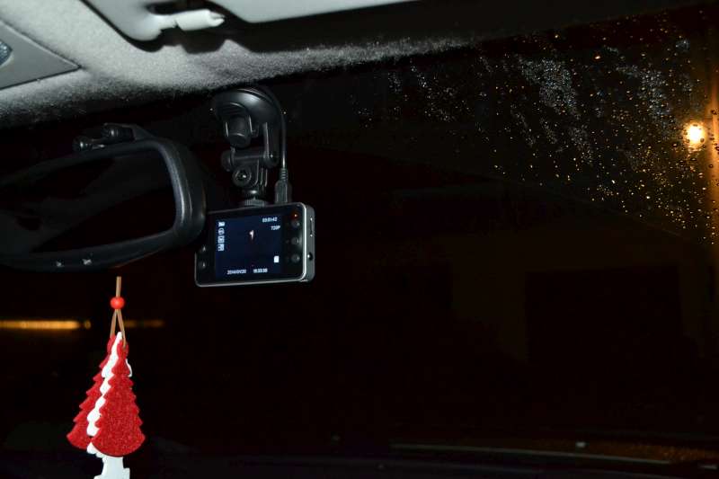

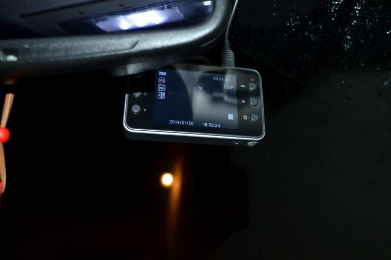

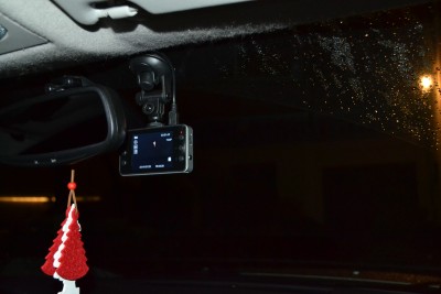

Tak mám taky namontováno... Viz. fotky. Napájení jsem vzal snad z kabelu pro stmívací zrcátko, napájel jsem kabel se zásuvkou a do něj dal belkin adaptér, připojil usb kabel. Kamera je na držáku. Z pozice řidiče vidím jen spodní hranu kamerky a jak zhasne displej,tak si jí ani nevšimnu. Jsem spokojenej s kvalitou,za ty peníze. Dal jsem tam 32GB kartu class 10. Kamera dělala videa po 3 minutách, nastavil jsem,aby kamera běžela ještě 3 minuty po vypnutí motoru,ale jak ztratí napětí,tak nahrává ještě max.10 vteřin. Videa nahrávala přesně, žádné pauzy mezi videi. Jakmile ale začala přehrávat záznamy,tak jsem si všiml, že občas je video kratší, schází v něm třeba minuta... Nevím proč. Kartu jsem formátoval,ale myslím, že se to začalo dít jak startují přepisy na kartě...
Kamera
http://postovnezdarma.cz/zaznamova-kame ... seni-1080p

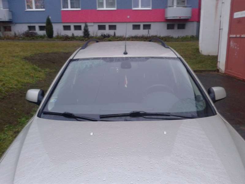

Jestli to pujde, tak jeste dej foto za dne z venku, jak to vidi "kolemjdouci"...
Taky to zkusim, at to muzeme porovnat.

Příspěvek od Kóťa » 20.01.2014 22:02
Muzu to blejsknout,ale kamerka je vetsi,takze jde videt. co s tim nahravanim,nevis?

Kóťa píše:Tak mám taky namontováno... Viz. fotky.
Docela velká placka (proti Mobiusu)
Kóťa píše: Kamera dělala videa po 3 minutách, nastavil jsem,aby kamera běžela ještě 3 minuty po vypnutí motoru,ale jak ztratí napětí,tak nahrává ještě max.10 vteřin. Videa nahrávala přesně, žádné pauzy mezi videi. Jakmile ale začala přehrávat záznamy,tak jsem si všiml, že občas je video kratší, schází v něm třeba minuta... Nevím proč. Kartu jsem formátoval,ale myslím, že se to začalo dít jak startují přepisy na kartě...
Jaké máš nastaveno rozlišení ? Vypadá to jako by mu trvalo dlouho mazání, to může být chyba firmware a máš v podstatě smůlu protože číňan nic opravovat nebude.

C-Maxis píše:Nabiječka zkompletována.....
Jen pro info - tyhle sranda malinke nabijecky z Ciny nemaj vubec zadnou filtraci na vystupu. Ona se tam proste nevejde.
Taky jsem jednu zapojil do auta k telefonu, vyrazil na cesty a kdyz jsem se 10 minut divil proc mi skoro nehrajou slabsi stanice na radiu v mistech, kde mi normalne drive hraly, tak mi docvaklo a nabijecku jsem vytahl z CLka. A sup, slysim zas radio. Takze tuner radia byl zavalenej rusenim z teto super-usetrili-jsme-jednu-tlumivku/odruseni nabijecky. Koupil jsem nejaky vetsi model kde tlumivka byla a mam klid.
Tak schvalne - zkuste prosim u slabsi stanice (za mestem) to na chvili vypnout, jestli mam peska jenom ja ... :roll:

Tak jasný, je to rozměr menšího telefonu,takže ano, není to váleček. Dostal jsem to k Vánocům. Rozlišení je 720P, umí i 1080, ale přes interpolaci,takže asi zbytečné. Dají se na to nějaké aktualizace sehnat? Nebo to mám zkusit reklamovat? Jak si ověřit,že je to tak? Mám zase zkusit zaplňovat kartu a zkontrolovat?
Jinak foto zepředu...
