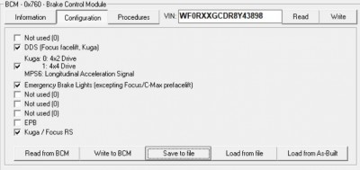

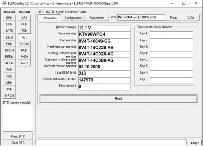

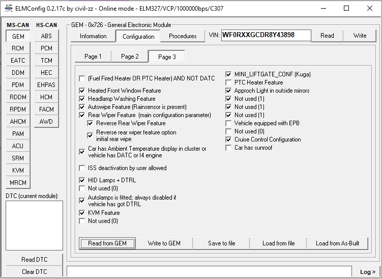

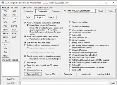

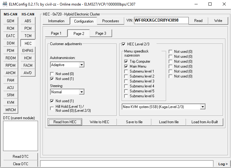

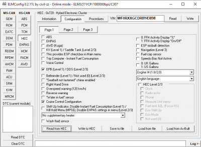

nejprve kontrolka ... ukaz printscreen z ELMconfigu
- BCM - Information
- BCM - Configuration
- HEC - Configuration - Page 1 i Page 2
- BCM - Information

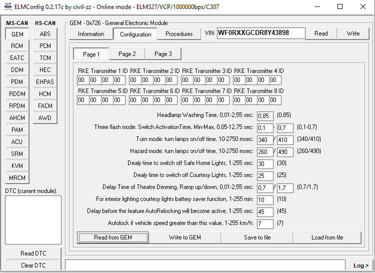

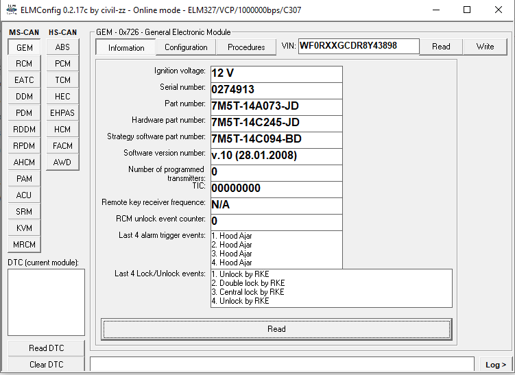

GEM:
V GEM nie je zaskrtnuta bateriova sirena. Ma to dvojite uzamykanie a vnutorne cidla, takze sirena by mala byt, nie?

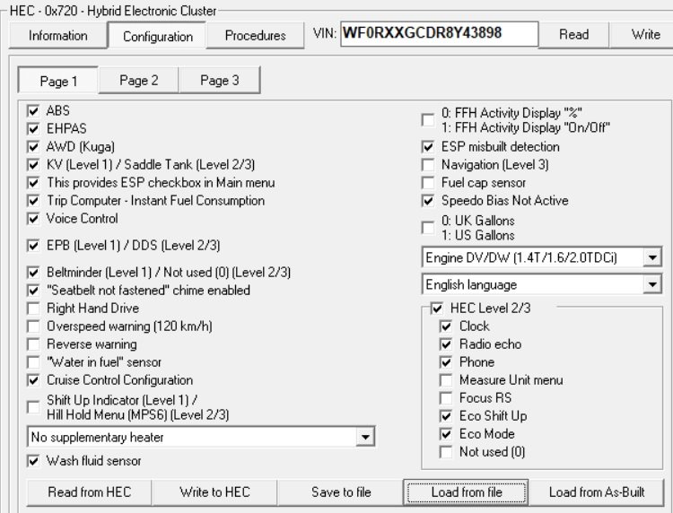

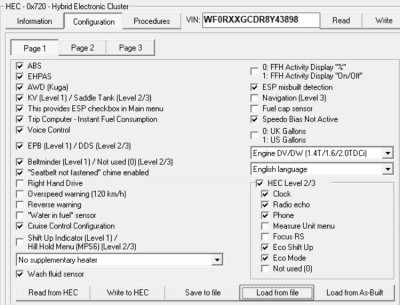

HEC nema ani ABS, ani EPHAS, ani AWD, ani ESP checkbox. Pasy fakt nepipaju, to som bol prekvapeny.
HEC:

nekdo se v tom hooodne vrtal ... nacti VINko (zkontroluj, ze je spravne) a pak pomovi LOAD FROM AS-BUILT nahraj z internetu spravnou konfiguraci ... v GEMu, HECu i BCM

Aha. Lebo v tej verzii ELMu, vid screenshoty, BCM nemam, ale je tam normalne ABS.

GEM mas nastaven spravne

Isiel som cez Forscan. IC v pohode. GEM mu nesedi pocet blokov. ABS vypise Writing blocks failed - incompatible configuration. ABS modul ma v konfigu 2WD. Tam by to chcelo 4WD...
