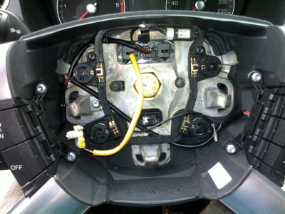

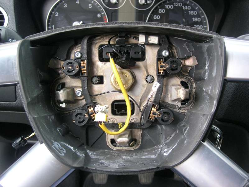

Hele nemáš náhodou fotku toho volantu s tlačítky před tím, než si ho montoval
Např.v takovém stavu jako ho mám na fotce já
tzn. bez airbagu

Re: Tempomat
Pošťák: mrkni na čtvrtou stranu tohoto tempomatového vlákna, měl by to být spodní obrázek z prvního přízpěvku.

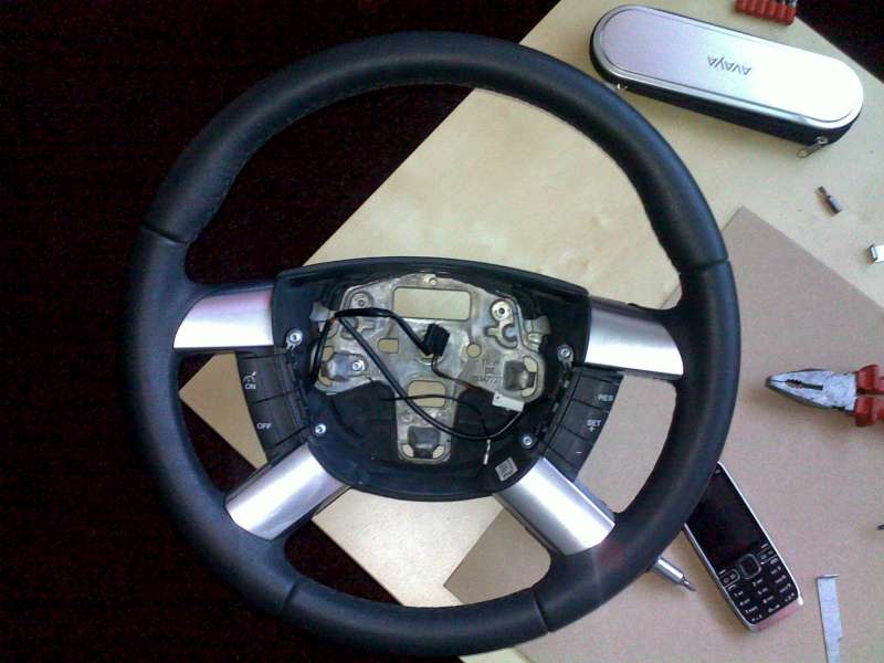

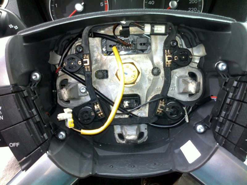

Re: Tempomat
Postak
JJ něco sem fotil. Chcu to pak dát do svýho vlákna (galerie) a združovat si tam takovýdle "návody" na to co sem provedl.
Z původního volantu sem krom airbagu přešroubovával i ten "rámeček" co spouští klakson.
Jinak volant mě vyšel na 1000 Kč z aukra a vypadá jak novej.

Re: Tempomat
Giggo, díky za foto, udělal si mi ohromnou radost
Včera večer jsem hledal na netu a nemohl jsem nic najít. Jen z MK1, a nějaké ameriky, ale na naše ff2 nic.
Takže teď je otázka, jestli GEM věděl, jestli nejsou osazeny tlačítka a proto mi to nechtěl povolit
