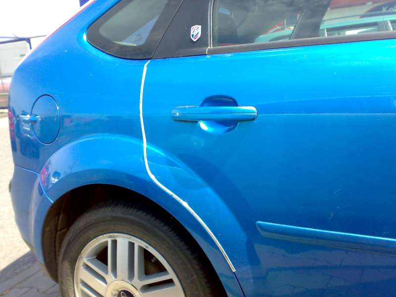

Ahoj vsem mam jednu otazecku...chtel bych sundat bocni listy focuse 2..tak bych se chtel zeptat cim to pujde nejlepe dolu a popripade cim sundam to lepidlo a zda mi tam nezistane nejaky zlabek....libi se mi FF2 bez list ..dekuji

použij tlačítko hledej je tady toho o lištách napsáno mnoho i jak dostat lepidlo dolu :wink:

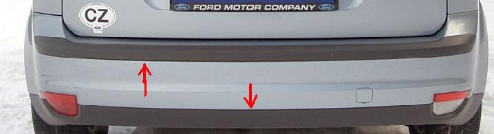

Čau, mám v plánu dát celý zadní narazník do barvy a potřeboval bych poradit, jak co nejlíp sundat tu lištu a ten spodek viz. obrázek. Vím, že je to tam nacvaklé a ty zobáčky drží dost pevně. Už jsem sundával plasty u předních mlhovek a šlo to dost špatně. Nemáte někdo nějaký fígl, jak to co nejlíp sundat a moc nepoškodit ty zobáčky? Hledat jsem, ale zatím jsem tu žádný zaručený tip nenašel, snad jsem něco nepřehlídl. Dík

Tu horní lištu jsem několikrát oddělával, vždycky to šlo ztuha, ale dokázal jsem to i holým rukama. Začínal jsem vždycky od kraje, trochu jsem lištu zmáčkl a vycvakl. Když byla načatá(vycvaknutá nahoře i dole), tak jsem postupoval do středu nárazníku, to šlo jak po másle.
Ohledně té spodní části, není to náhodou přinýtované?? Já to nechal nalakovat v jednom kuse i s nárazníkem(po havárii odraný), takže jsem to nemusel řešit...jen si vzpomínám na nějaké nýty, že když jsem pod tím ležel. :roll:

Dík za tip s tou lištou Milinko. Vzpomínáš si dobře, jsou tam 2 na každé straně, ale s těma snad zas takový problém nebude, větší obavy mám o ty packy co to drží na nárazníku.
