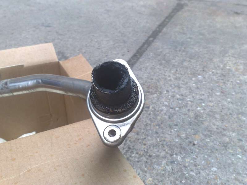

ventil i trubku jsem oskrabal a pak vycistil v petroleji, u toho chladice jsem se vydesil nejvic, ale ta dira se sklada z nekolika mensich, takze tam pomohl mensi sroubovacek. akorat jsem myslel ze to bude takovy mekci smir, ale bylo to uplne vytvrdle..

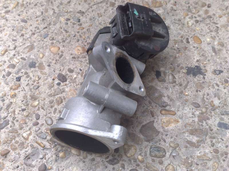

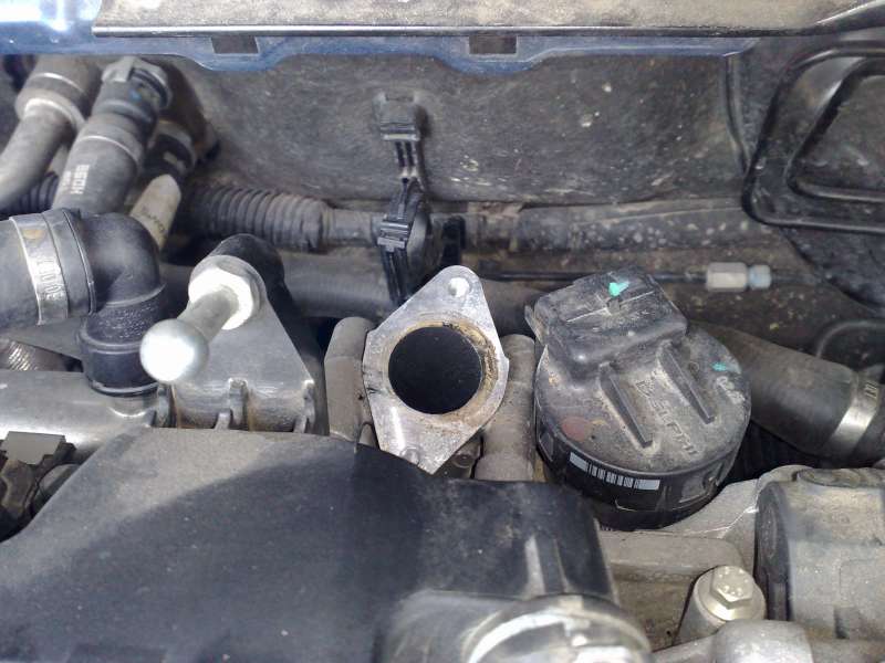

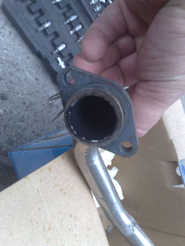

Ahojte pridavam fotografie vymeny EGR-ka.Uplna katastrofa ,velmi zly pristup tam ,kde sa ventil nachadza...
Uz nove EGR

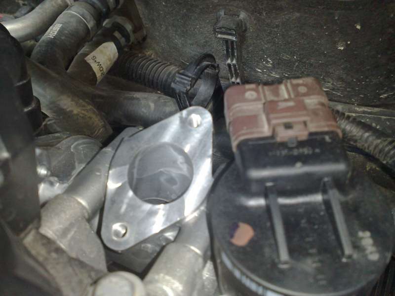

Vcera som zaslepil EGR ventil na C-maxe 2,0 TDCi, 2004 Euro 3 velky problem bol samotny ventil vymontovat je prichyteny 3 srobami o blok motora , 2 sroby su celkom dobre pristupne maju 6-hrannu hlavu, 3 srob sa da nahmatat len rukou je na 5 imbuss, naspat som ho vobec nenamontoval .Ventil samotny nebol az tak zaneseny ale sacie potrubie to bola katastrofa.Motor je ako znovu zrodeny ma tah uz od nizkych otacok , spotrebu budem teraz sledovat.Jediny problem je kontrolka , ktora po nastartovan zhasla ale po kratkej jazde (asi 10 minut )sa znovu rozsvietila a svieti. Nevie mi niekto poradit co sa s tym da robit?
