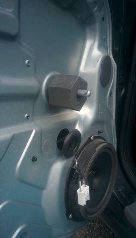

Podle obrázku jsem stastlivec, který nemá přípravu, že?
Poradil by někdo z hlavy, kde je plus a mínus?

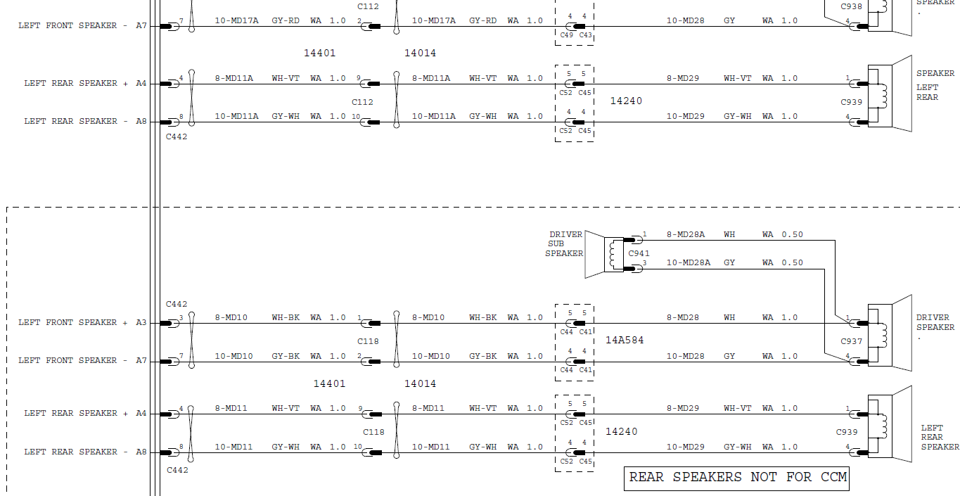

Podle schématu:
BíloFialový (WH-VT) +
ŠedoBílý(GY-WH) -

parada, diky, snad bude druha strana stejna. jsou schopni mit kabely jinak, jestli se nepletu :)

Podle schématu jsou barvy stejné :)

Příspěvek od vita_k » 22.11.2015 17:50
Je to tam, díky za pomoc. Odnesl to jeden patent na plastu dveří, ale drží to furt slušně
