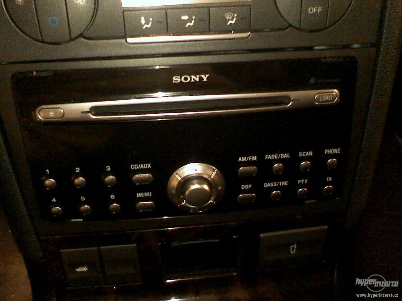

Re: Demontaz/montaz radia ve FF II

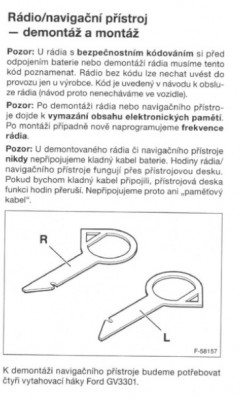

Půjdou ty výše uvedený vytahováky použít i na todle autorádio
- http://www.ford-focus.cz/forum/download ... &mode=view
dík.
dík.
- stand
- Příspěvky: 1010
- Registrován: 06.10.2008 09:09
- Bydliště: Plzeň
Jo vytahováky jsou i pro tyto sony rádia.

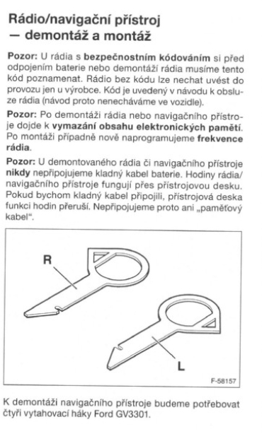

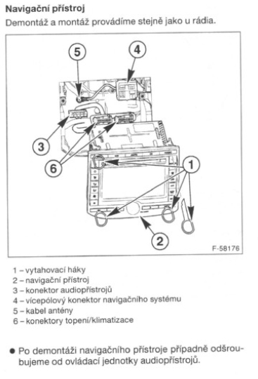

Ahoj,
mate nekdo tucha pomoci jakych pacicek vyndat tuto navigaci? Prestala fungovat GPS antena, tak tam chci dat jinou a hle...standardni pacicky jsou moc velke... V original Fordu (Louwman Pribram) mi rekli, ze zadne takove pacicky neprodavaji.
Predem dekuji za odkazy na potrebne nacini
- Miri
- Příspěvky: 2836
- Bydliště: PRAHA / Kladno
randycz: snad Ti to pomůže. Vydličky musí mít Ford (pokud máš možnost, zkus zajet jinam). V návodu píšou, že musí být GV3301 - nevím zda-li jsou stejné jako na normální rádia - kód nevím.
- randycz
- Příspěvky: 15
- Registrován: 31.01.2010 09:26
Ano, to je ono..diky moc
