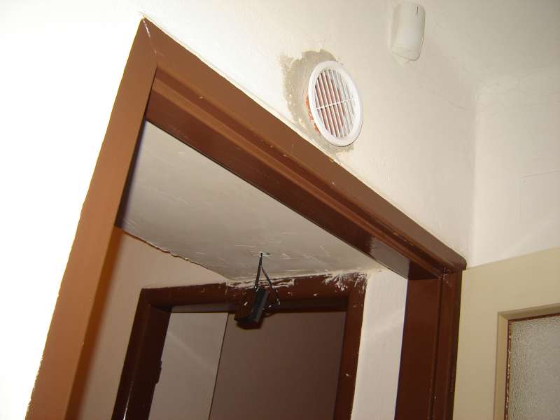

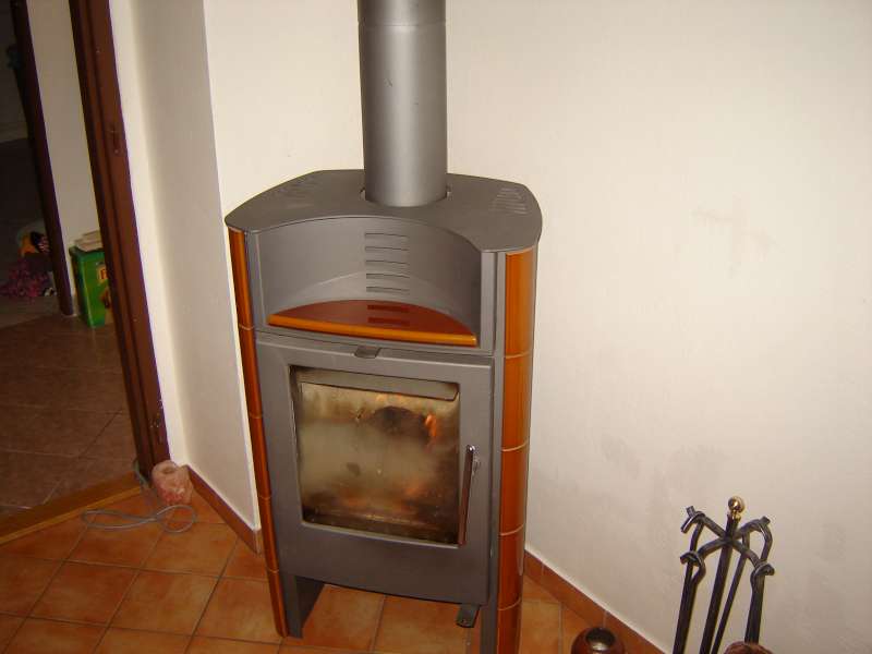

Mslím, že ti udělám fotku :lol: , ale nebylo to vůbec nijak hrozný, dělal sem to z kamarádem, který o tom přečetl spoustu odborných knih a má to i sám v domě. mám to dělaný svépomocí, rozvod je z odpadní plastový trubky o průměru 110mm a odbočky jsou klasika 75mm, musí to být nepatrně stále do kopečka jako by okap kvůli tomu když nemám zapnutý větrák aby se to teplo samovolně šířilo. Jinak s větrákem je účinnost na maximum. Podotýká, že teplo z krbu se nedá srovnávat s teplem od radiátorů, výměník sem zavrhnul z důvodů nepoměru navýšení ceny + další zásahy do stávajícího rozvodu.

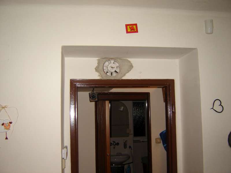

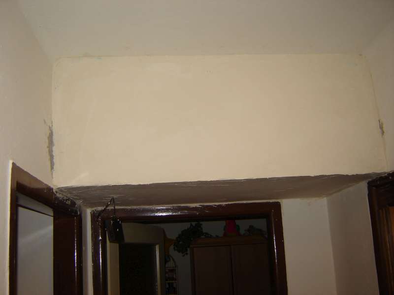

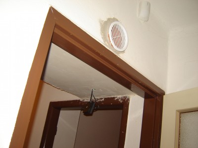

Tak přikládám pár fotek ode mne z bytu, je to takový jaký je, ale za to funkční kdybych ten bat nepředělával komplet před 4roky a kamna dával před dvouma počítal bych to jinak, ale co se dá dělat je to v rámci možností.Podotýkám je to zatím provizorní čekal sem jestli se to osvědčí, zatím ano, takže budu dodělávat.

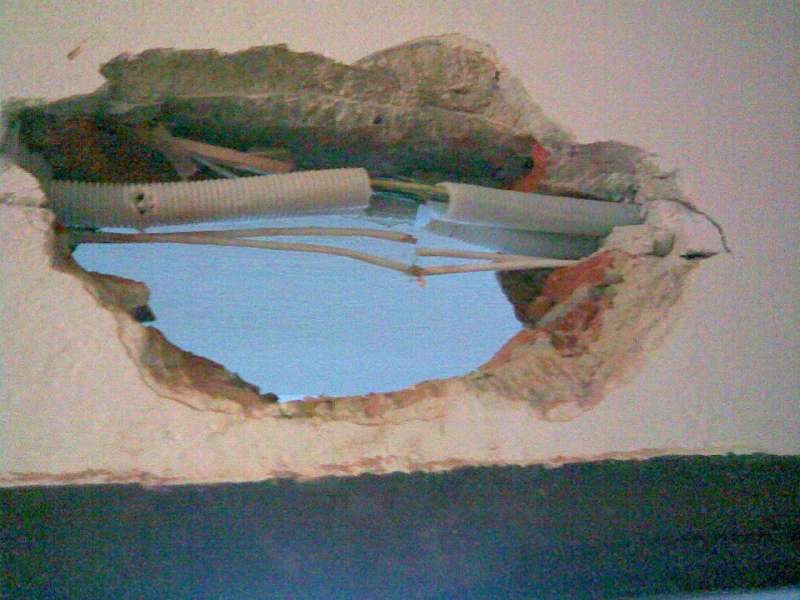

Jo a tohle sem dokázal když sem to dělal :evil:

Zase jsi jednou hodne pospichal. Detektor na draty jsi urcite nepouzil.

no ne ani nic takovýho nemám :cry: , ale řádně sem vše opravil a rozvod funguje jak má :wink:
