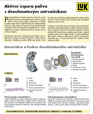

Příspěvek od Regulos » 26.01.2009 13:37
Otázka trvanlivosti sváru je asi na místě. Samozřejmě bych to jen nepřibodoval, svár by byl delší. Není to práce na chvilku, ale když má člověk možnosti a čas, tak kouká jak ušetřit. Co jsem si četl povídání o dvouhmoťáku a jeho funkci od Luku, nabyl jsem dojmu, že jde hlavně o ty vibrace na volnoběh, potažmo hluk z převodovky.
Na myšlenku náhrady dvouhmoťáku jsem nepřišel jen tak. Vím, že Luk dělá na Transita komplet spojka+obyč. setrvák, jako náhradu za spojku+dvouhmoťák. A už s tím tady pár aut jezdí. Ale možná srovnávat Transit a Fíka není úplně to pravé. Přeci jenom jsou každý na něco jiného.
