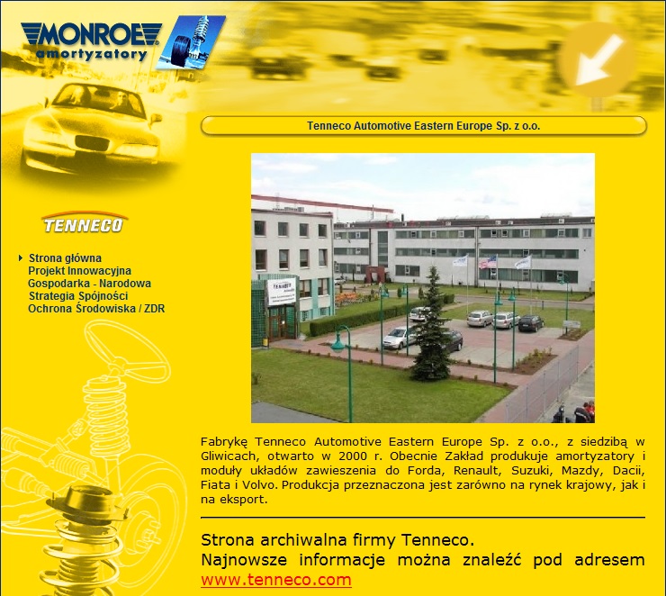

tomason píše: Jinak tlumiče na Focus po FL mají psáno made in Poland kdo vyrábí v Polsku tlumiče?
Bilstein ma zavod v Rumunsku, v Polsku nema nic. Sachs , resp jeho sestra z koncernu ZF Lemforder tam vyraba iba silentbloky. KYB ma zavody iba na juhu EU. Tak by to mohol byt Monroe, jeho matka Tenneco ma nieco v Polsku.
Edit: Je to Monroe.
http://www.tenneco.gliwice.pl/

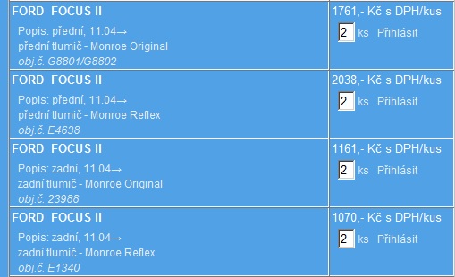

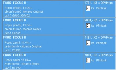

Problem je len v tom, ze aftermarketove Monroe maju velmi zle hodnotenia na internete od ludi.
Popis: http://www.tlumice-monroe.cz/index.php?sec=sortiment
