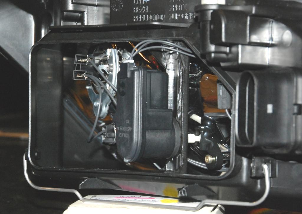

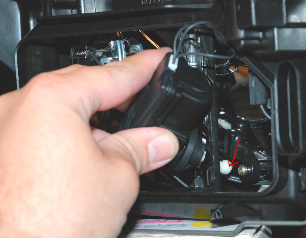

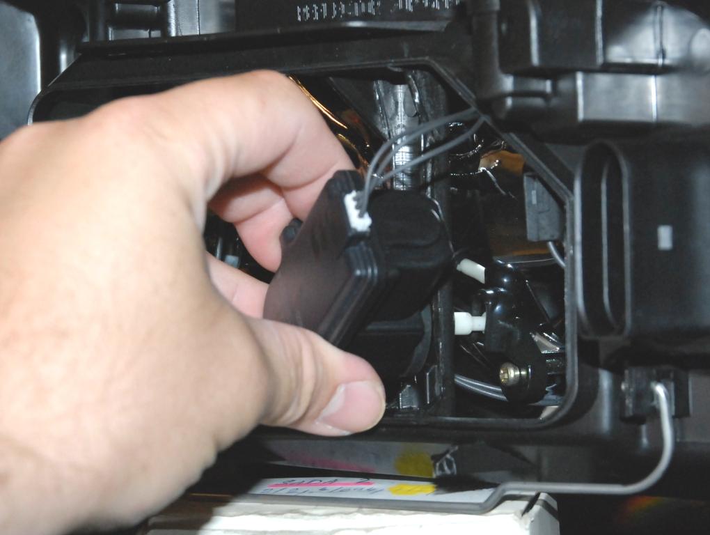

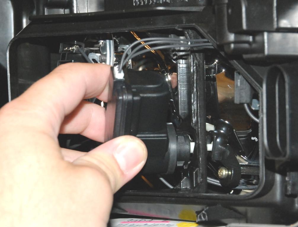

Tak to světlo mám v ruce. Takže odpovídám na tvé otázky:
a) Motorek se demontuje velice jednoduše. Je na bajonet a ve správné poloze je kolmo nahoru. Otočíš s ním doprava cca o 45° a povytáhneš ven z lampy. Tím taky sklopíš parabolu směrem dolů. Stále ti to drží kuličkou k parabole. Nervat! ale naklonit motorek kuličkou co nejvíce dolů tak aby se kulička z uložení vysmekla. Raději si světlo vytáhni z auta - po hmetu to nepochopíš a hlvně asi nedáš zpět. Teda mě by se to asi nepovedlo.
b) jak nejlépe opravit je otázka. Nejlepší by bylo, kdybys měl motorek jen vyskočený. Tak už víš jak to tam dát (opačný postup a)). Když budeš mít ulomenou nějakou packu na motorku, vyměnit motorek (rozebrat asi nejde ???), když budeš mít ale poškozený bajonet na housingu - na těle světlometu, tak je to v háji a buď nové světlo anebo partizánské řešení tzn. nějak to pokarpat. Zkusím ti to nafotit, počkej.

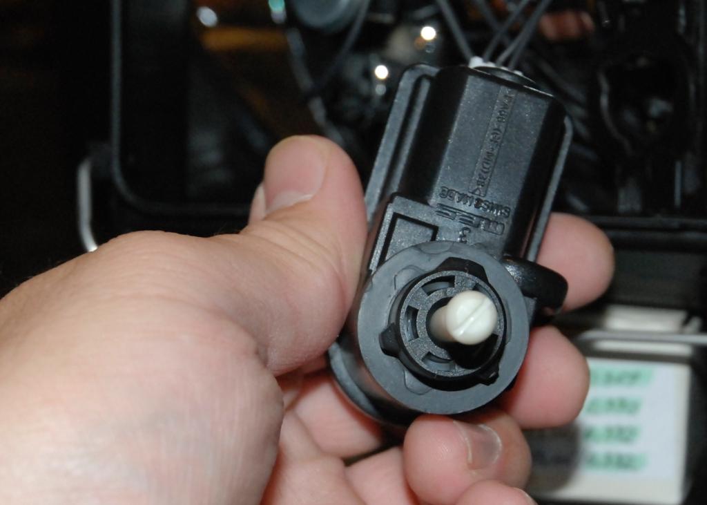

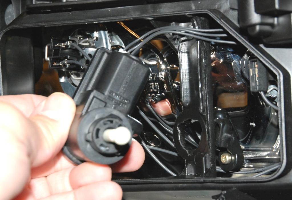

Tak tady to je. Je to světlo po faceliftu. Kdybys měl od Helly, mělo by to být podobné, vývoj jsme jim dělali my.
Montáž zpět - přečíst pozpátku :D Jo ale parabola bude uhýbat, musíš ji za něco chytit aby ses tam trefil tou kuličkou.
Správná poloha motorku
Otočit - někdy nutno ještě trochu zakvedlat, protože se to někdy zahákne a nejde povytáhnout
Povytáhnout motorek i s parabolou
Vyklopit motorek tak, aby kulička vyklouzla směrem dolů
staroch
Příspěvky: 1100
Re: Naklapeni svetel
Příspěvek od staroch » 30.06.2008 09:40
Ještě bajonety jak mají vypadat "zdravé".
Bajonet na motorku
Bajonet na motorku
Bajonet v housingu
Bajonet v housingu

Moc díky za názorné fota. Mám sic světla před faceliftem, ale ono to je skoro obdobné. No problém je v tom, že mám ulomený ten bajonet jak říkáš v housingu. koupil sem světla tady od kolegy z tvého města a přišlo mě to takto ulomené. Ještě se zeptám jestli je možné od housinku idimplantovat přední průhledný plast. Mám totiž jedno světlo fungl s tímto ulomeným motorkem a jedno funkční, ale s poškozeným předním průhledným plastem. že bych to třeba zbastlil dohromady. Dobrý k dobrýmu. Ale nevím jak na to, abych to nepoškodil.
