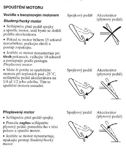

já osobně startuju bez spojky, nevím proč, jsem tak prostě zvyklý, ale jen tak ze zajímavosti jsem se podíval do manuálu (FF1 po FL) a zřejmě to přehodnotím :D

No vida, jsi první koho napadlo se podívat do manuálu. :idea: Takže nechápu co je to za pana odborníka, který psal ten článek, že startování se spojkou je přežitek, když přímo výrobce vozidla doporučuje opak. Startuji tedy i nadále s vyšláplou spojkou i když už jsem s tím chtěl přestat. :)

Jak jeden rádoby "odborník" napsal že na spojku při startu šlapou jen slováci a češi, to jako znamená že manuál k Fordu psal taky čech, nebo slovák? :lol: :lol: A teď jsem koukal do manuálu k Mitsubishi a vida, tam je taky čech, nebo slovák a pak že japonci :mrgreen:
Já osobně vždy se spojkou, učily mě to tak a už jsem si na to zviknul na tolik že je to samozřejmost, kterou si ani neuvědomuju. I když nedávno jsem se hrabal pod autem a když jsem ho potřeboval pak jen natočit a byl jsem jak prase tak jsem na spojku nešlápnul a startoval jen na stojáka.
