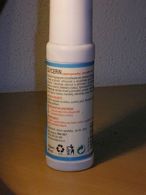

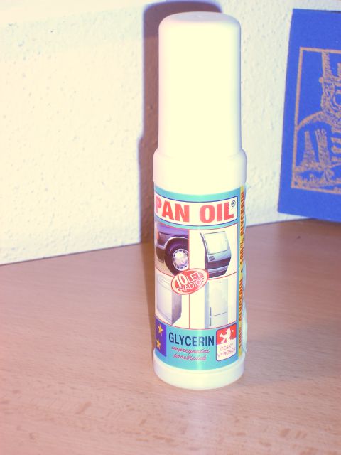

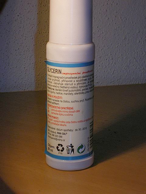

Tak jak jsem si ve svých starších příspěvcích stěžoval na vrzavé zvuky a vyslovil jsem podezření na gumová těsnění dveří,tak dnes jsem se konečně dostal k tomu, že jsem koupil 100% glycerin a všechna gum.těsnění dveří , kufru a kapoty jsem důkladně tím glycerinem ošetřil. Udělal jsem to v rámci jarní udržby auta. Provedl jsem zkušební jízdu s trasou přes nedaleký žel.přejezd a zatím ticho jak v kostele. Doufám, že to vydrží co nejdéle .

Já ho koupil u nás v obchodě. Lahvička stála, tuším, 79,- Kč a myslím, že by mohl být k dostání i v i-shopech.Viz. foto :
