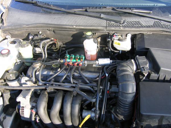

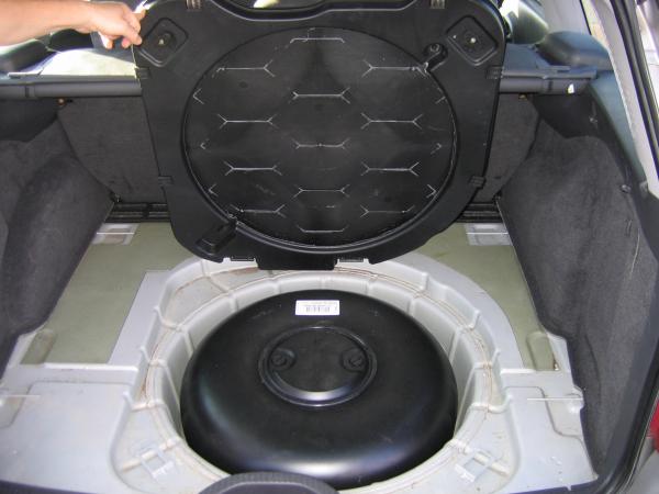

Tady jsou fotky vstriku na motoru, pak flash lube a pak moje reseni prekryti toroida puvodnim upravenym vikem od rezervy.
Treba tip pro ty z vas, ktere si taky daji toroida a bude je tocit prazdne misto kolem nej.
jeste jsem to nedelal, tak doufam, ze se mi to povede...

- IMG_0126.JPG (55.62 KiB) Zobrazeno 7338 x
- vstřiky na motoru + pokus zaostření na flashlube
- (83.77 KiB) Staženo 498 x
- viko rezervy upravene na toroida
v tom vyříznutém prostoru byl takový prolis, kvůli kterému nešlo víko dovřít. Dá se to vyříznout normálně ulamovacím řezákem, je to z plastu. - IMG_0128.JPG (32.94 KiB) Zobrazeno 7333 x

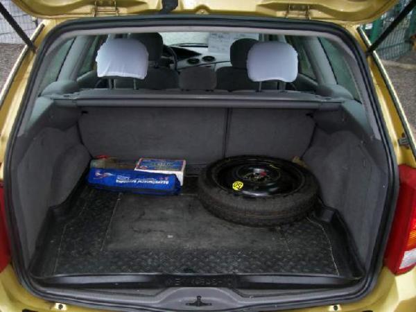

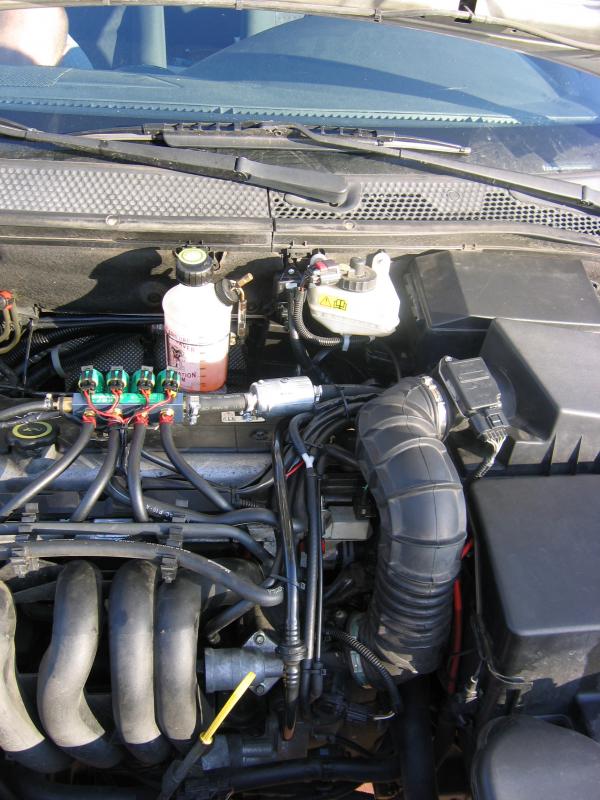

Já mám rezervu tady

Jj, mas fakt jinej... Ta co ma kyblic3k ma take seriditelne davkovani a taky je svym zpusobem dvoulahvickova - velka plastova a na ni je prilepena malicka sklenena kde je videt jak rychle to kape... By me zajimalo v cem je ktera varianta lepsi/horsi...
Podle tvych fotek to vypada, ze nadrzku mas umistenou vepredu nekde u chladice, je to tak nebo se mi to jen zda? Neni to nebezpecne? Nekde jsem cetl, ze FlashLube je docela dosti horlave

Je to tak,mám ji přišroubovanou na karoserii a kolem dokola nic neni.Určitě bych si ji nedal tam,jak ju má kyblic3k,přímo nad zběrné potrubí výfuku,i když je tam krycí plech.Měla tam být původně taky,protože jsou tam zavity v karoserii,ale to jsem odmítl,tak to mechanik dal tam,kam to dal.akumulator píše:Jj, mas fakt jinej... Ta co ma kyblic3k ma take seriditelne davkovani a taky je svym zpusobem dvoulahvickova - velka plastova a na ni je prilepena malicka sklenena kde je videt jak rychle to kape... By me zajimalo v cem je ktera varianta lepsi/horsi...
