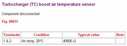

Opýtam sa aj ja. Začala mi svieťiť kontrolka motora po napichnutí diagnostiky ukázalo chybu P2263 - Turbo/Super Charger Boost System Performance Neviete o čo sa jedná? Motor funguje normálne, spotreba je normálna. Štarty tak isto. Viete mi nejako poradiť? Ďakujem.

no tipol by som to na podfukovanie turba/hadic..ale len odhad..

Asi mechanicka chyba:
Take muze byt vadny senzor nebo kontakt v konektoru TCB.

Příspěvek od chmelko » 06.01.2008 21:18
taký 5% pokles výkonu pri dajme tomu podfuku pozna malokto...ale riadiaca jednotka vždy :wink:

A kde sa vlastne nachádza ten TCB konektor? Je to ten viac kontaktový hore na vzduchovom filtri?

Senzor TCB:
TCB senzor.jpg (61.63 KiB) Zobrazeno 10474 x

parkrat se stalo že tuto chybu udělal MAP senzor tedy apsolutní tlak turba :D
